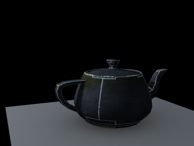

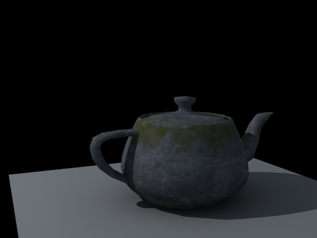

    Hola estoy tostando la textura de la tetera con bake3d. Cuando cargo el mapa tostado me aparece esto. A alguien le ha pasado?
    Por cierto, uso max6 y Vray. Saludos.

    Debes poner que use el mapeo que tiene la tetera y que no te lo Unwrap cómo se le de la gana de forma automática (obviamente debes Unwrapear el objeto antes de tostar), luego de eso ya se va a ajustar porque estarás usando el mismo mapeo para tostar como para poner la textura en tu objeto (en el render se ve claramente que la textura tosada no se ajusta como debe a la tetera), al menos así es en render to texture de max, la herramienta para tostar texturas de Vray debe ser parecida. Saludos.
