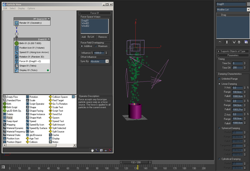

    No tengo aura a mano, pero en teoría deberías poder utilizar cualquier sistema de partículas para generar el aspecto final. Aquí te dejo una captura del árbol de Particle Flow: es un emisor de partículas con 3 fuerzas aplicadas: dos vientos para que la columna no sea tan uniforme, y un drag para hacer que la velocidad de las partículas disminuya conforme se alejan del emisor. A ver si te sirve.
    Posdata: voy a probar con aura mientras a ver cómo queda.

    El aura tiene un parámetro para definir la fricción con el aire y también es posible crear spacewarps que afecten al fluido. Prueba con aura y un drag y si no va, mira las instrucciones para buscar ese parámetro de fricción. Suerte.

    Hola, gracias a los dos por contestar. En realidad, el problema es que no le puedo decir al aura que salga a mucha velocidad, he probado con vientos y tal, pero no lo consigo, siempre sale el humo como de una chimenea y yo lo que necesito es un chorro de humo que luego se humilde en nube. En realidad, es una granada de humo como las de las manifestaciones.
    Estoy intentando hacer el chorro con super spray normal y luego la nube con aura.
    Iker gracias lo mirare mañana a ver si me aclaro por que el Particle Flow no lo he mirado demasiado. Saludos y gracias.
