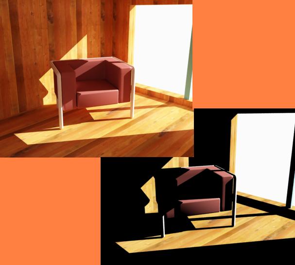

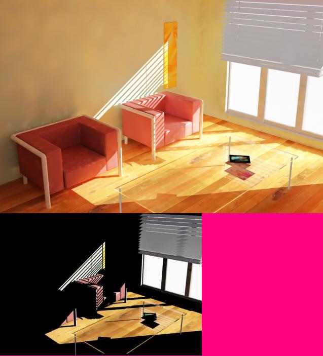

    Por fin renderizao como quería
    Bueno, hice algunas pruebas, estuve mirando tutoriales y demás, y creo que ya me ha salió el efecto que quería, aunque claro. 3 horas renderizando, mortalmente mortal, las imágenes no tienen ningún Vray Light solo una direct, las oscuras están sin renderizar con el iluminación indirecta GI en on, solo la iluminada lo esta.)como es lógico (, aun quedan cosas por pulir, pero es que, tarda demasiado la renderización jod*r. Saludos.

    3dsmax Por fin renderizao como quería
    Hola: me gusta la imagen de la silla, pero podrías poner los settings que utilizaste? Me resulta útil porque estoy haciendo algo similar y no logro realizarlo, desde ya si puedes publica el archivo para que sea más fácil. Saludos, Nacho.
    Realmente no entiendo por qué se ha pegado 3 horas de render solamente me ha tardado tanto un render porque fue a 3000 por 3000 casi, pon las propuiedades para poder ayudarte, un abrazo.
    Mañana las publico vale? Es que es tardecillo, te daré varios enlaces también de efectos con Vray y eso que me ayudaron, de momento te dejo estos 2. http://www.evermotion.org/tutoriales...interior01.htm -> interior 1. http://www.spot3d.com/Vray/help/vray...rior.htm#part1 -> interior 2.
