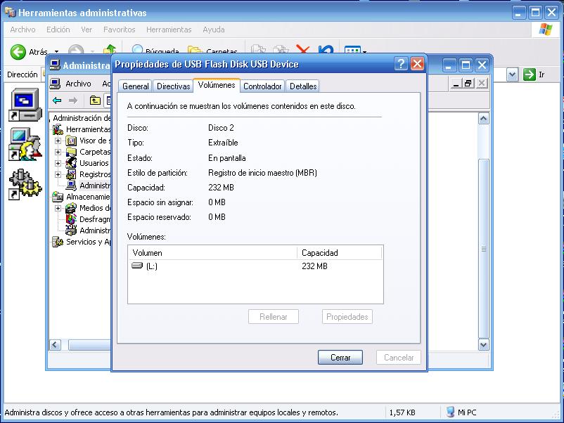

    No he podido hacer nada a través de Windows solo llegue a esto (fotografía) quizás sea la zona del mbr no se sigo buscando, saludos.

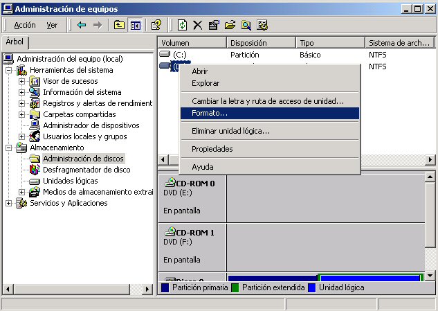

    Vamos a ver, la ventana que aparece arriba, la cierras. En la anterior, en la parte de la derecha, aparecen los discos que reconoce el sistema, entre ellos, el volumen l:, que es la unidad de tu usb FD, según la imagen que has enviado.
    Si pinchas sobre ella (un solo click) con el botón derecho, ¿no te aparece la opción de formatear? Saludos.
