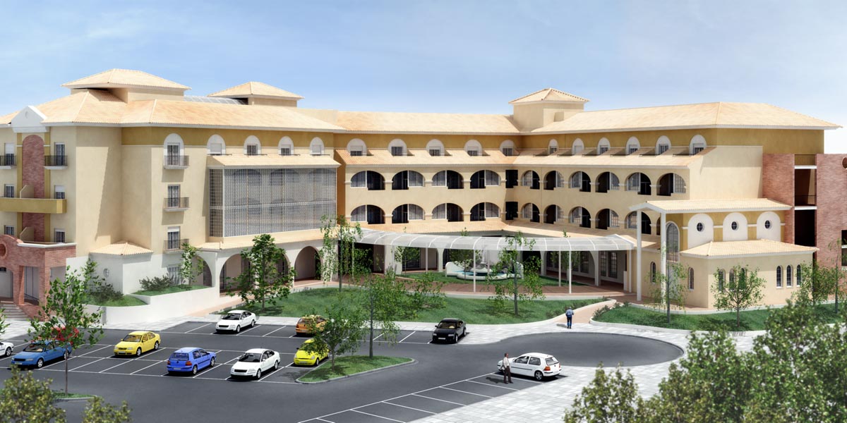

    3dsmax Residencia 3ª edad--arquitectura-actualizado

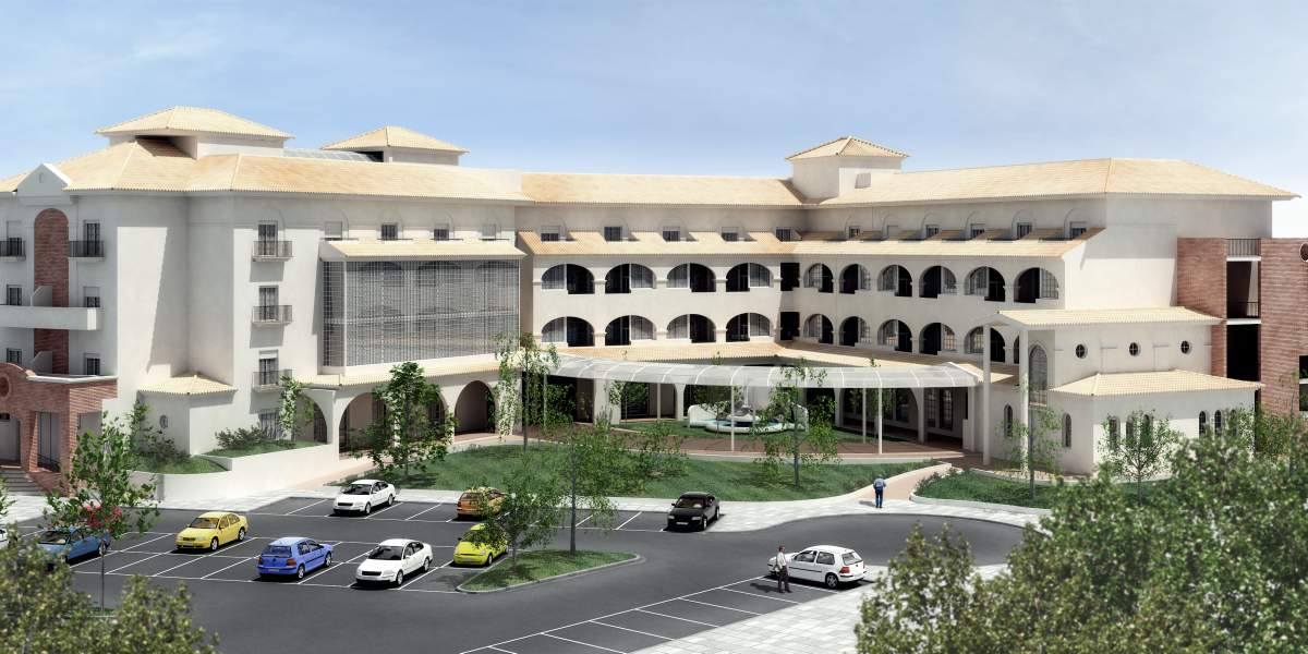

    He aquí mi último trabajo, está más currado que los anteriores, pero nunca dejan de estar mal. Se agradecen C&C. Actualización: esta es una nueva combinación de colores, decidida a última hora, a ver cual le gusta más al que pone los billetes.

    Está muy bien señor Floppy, es de los mejores que te he visto, pero no sé por qué me da la impresión de maqueta. En cuanto a posibles fallos creo que ya eres consciente de ellos: tienes partes de la imagen muy quemadas, repetición de texturas en algunas zonas y los coches dan la impresión de ser de juguete.
    Puede que añadiéndole algo de ruido en postproducción ganara en realismo. De todas formas, es un muy buen trabajo.

    Frodo, creo que es imposible que algo quede real si no tienes zonas quemadas. Un día soleado crea muchas zonas con sobre-exposición (mira los trabajos de neosmedia).
    Respecto a lo de los coches, tienes razón (también se colorea el interior del color de la carrocería, parece una convención de tuning.) pero es que, aun así me cuesta entregar los trabajos a tiempo.
    Respecto a los tutoriales de iluminación, los que he encontrado no me han satisfecho ninguno, pero ayudan. Yo ilumino con un Target Direct y Color Mapping exponencial, ahora le voy a meter mano con las Vray light a ver cómo mejora, gracias por el apunte compañeros.
    Última edición por Sr. Floppy; 25-06-2005 a las 11:37

    A mí lo que se me hace raro es que habiendo zonas claras tan quemadas (sobrexpuestas), las zonas en penumbra estén tan oscuras. Siguendo con el símil fotográfico si sobrexpones, normalmente es para ganar detalles en las sombras. Creo que deberías bajar un poco el multiplicador de la luz principal (la direct que comentas) y subir algo el multiplicador del environement, para intentar meter algo más de luz en los rehundidos de la fachada. Un saludo.

    Estoy pensando en colocar dos luces de entorno, una luz Vray en domo mezclada con el environment del Vray. Subiendo la caña de los rebotes secundarios a ver cómo sale.

    Prueba a picar menos el sol, así metes más luz en las terrazas y puede que no te queden esos vacíos en la fachada.

    Estoy intentando hacerme con un sistema de iluminación que valga para todas las horas del día. Target Direct+ Vray light domo+ Vray environment. Gracias por vuestras aportaciones.
