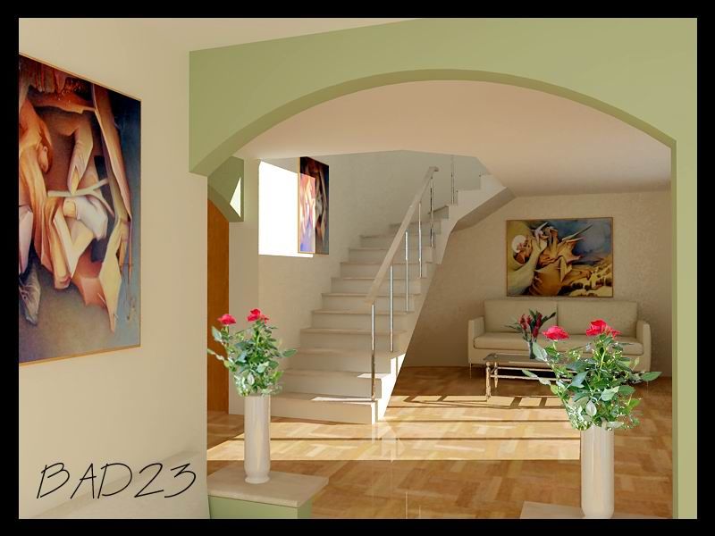

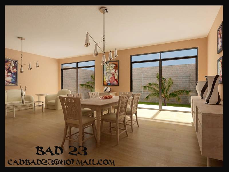

    Vaya bueno les dejo unos render para que me los critiquen que está trabajando están elaborados en AutoCAD+3d Studio Max 7+ Vray, espero me los critiquen para mejorar, gracias, y hasta otros renders. .

    Que tal, me parece muy buenos trabajos, pero veo como que son demasiado iguales tus jarrones de flores, saludo y que el 3d te acompañe.

    La primera imagen mucho mejor que la segunda, en la segunda aparte de que los jarrones son idénticos veo que el reflejo hace que el piso parezca mojado (prueba ponerle algo de Glossy), la pared del fondo tiene mucho ruido (quizás alguna luz de área con pocos samples) y en el primer plano veo las esquinas (superior izquierda) faltas de definición (no se aprecia cuando termina el muro y comienza el cielo de la habitación). Fuera de eso lo veo todo bien. Saludos.

    Hola, me gusta mucho la escena excepto por lo que dijo César de los jarrones y la barandilla que parece cortarse.

    Hola, puedes decir como hicieste esa iluminación con los rayos del sol en el suelo? Gracias. Saludos.

    Vaya, buen trabajo, pero a mi (no sé si al resto) las lámparas me parecen planas. Saludos.

    Hola para que te apares ese filtro de luz tienes que utilizar un directh light y graxx por sus comentarios.

    La iluminación está muy conseguida, enhorabuena, pero esos floreros me están matando la vista. Son bitmaps? Tu trabajo perdería menos calidad si modelaras esos jarrones y los renderizaras con la escena. Un saludo.

    No son bitmaps los floreros son modelados y las flores las puse en Adobe Photoshop.

    En la primera imagen, te digo que esa escalera es para matar bebés y niños, la primera barandilla se termina, y hay un hueco, cualquiera que no sé de cuenta, powa, al carajo. Saludos.

    Pues tienes toda la razón, pero un tiempo que me de le meto más mano.

    Muy buenas imágenes, aparte de los comentarios anteriores, los cuadros de la parte izquierda de la primera imagen, no son el mismo? Saludos.

    Pues si creo que solo copi el marco y me olvide de cambiar de imagen. Saludos.

    Muy bueno, aunque, opino lo mismo que Luis Serrano, esas flores hacen daño a la vista, la iluminación que tiene no conincide con la escena y están mal recortadas, aunque no creo que sea culpa tuya ya que todos los trabajos que he visto con RPC les pasa lo mismo, lo mejor es optar porque todo sea 3d, el resto me parece estupendo.
    Posdata i no recuerdo mal existe un tutorial en este foro sobre cómo modelar una rosa, está hecho con LightWave, pero es modelado poligonal y seguro que podrás aplicárselo al max.
    Ahh y esto ya es una apreciación personal, tu firma y tu dirección de correo ocupa mucho lugar en la imagen, ponerlo más pequeño no impediría que la gente pueda leer quién lo hizo. Un saludo y enhorabuena.
