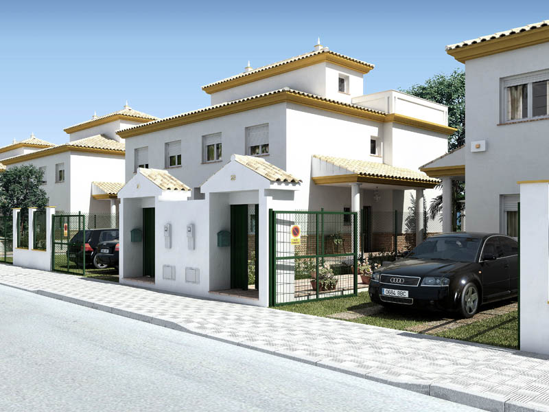

    C&c serán bienvenidas.

    Me encanta todo, enhorabuena por sacar tan buena calidad.

    Vaya. Perfecta tío, poniéndonos pejigeros, para darle un poco más de realidad podrías manchar un poco la carretera y la acera. Saludos.

    Vaya, buen trabajo, la verdad me gusta más el segundo tal vez porque no hay RPC, pero la iluminación se ve más real, lo único haría el asfalto un poco más oscuro.

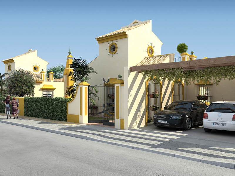

    A mí me encantan las imágenes, parecen fotografías, lo único que vi es que en la segunda fotografía no se puede cerrar el portón ya que el Audi no lo permite (o por lo menos así se ve con la perspectiva).

    Anda que, a quien se le ocurre poner fotografías en el apartado de diseño gráfico. Están perfectas, aunque para mí gusto, lo que le restá un poco de realismo a al 2ª imagen son esas paredes tan tan tan blancas, vaya, si es que hasta hace daño a la vista. Un saludo.

    Esas paredes tan tan tan blancas, vaya, si es que hasta hace daño a la vista.

    Muy bueno, me gusta más la primera que la segunda (por lo del blanco nuclear) pero ambas están muy buenas, no sabría que criticar.

    Muy guapas, buen trabajo de iluminación y texturizado. Te felicito. Saludos.

    Una pregunta: los coches, como los integrastes? Por el resto, no comentario. O lo que es lo mismo. Perfectas. Saludos.

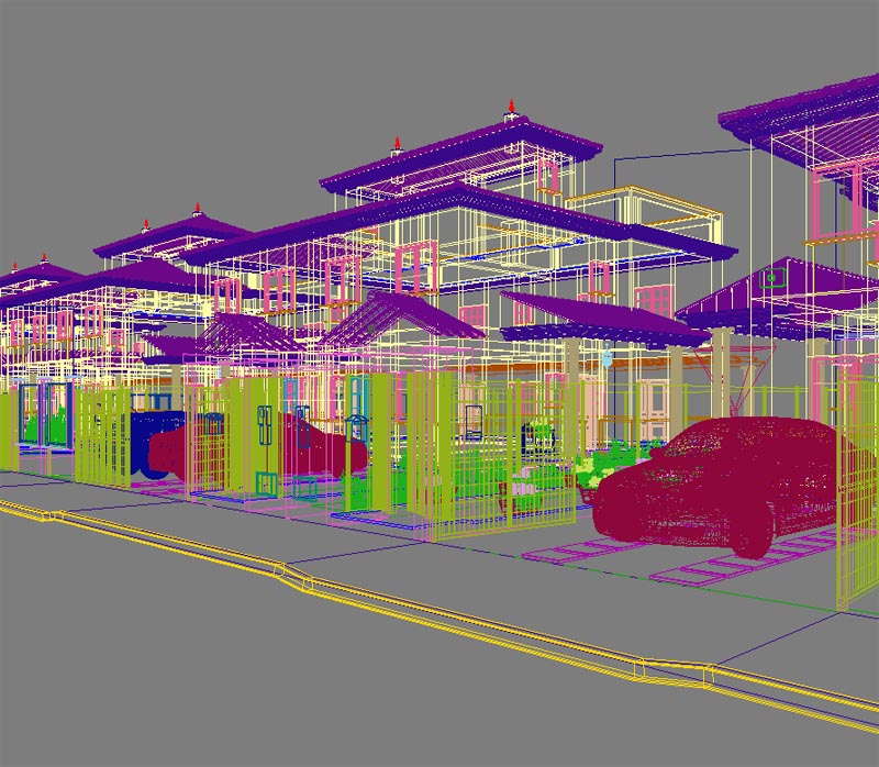

    A mí no me engañan, yo quiero ver un wire. Carambas que es perfecto, vaya nivel de realismo. Increíble.

    Para que decir nada, están perfectas las dos, aunque a mí me mola más la 1ª. Ya en cuestión de gustos, el asfalto me parece demasiado claro, por decir algo.

    Ante de nada gracias a todos por los comentarios, decir que el autor de las imágenes no soy yo, sino un compañero de trabajo, el motor de render Vray como siempre, y aquí os dejo un wire de la segunda, no es que la malla sea muy buena porque aquí siempre vamos follado, pero para lo que es funciona.

    Muy buenas las dos. Por comentar algo creo que las zonas de sombra no se corresponden con la iluminación de un día tan soleado. Las veo algo faltas de contraste no sé.
    Aun así, es un trabajo espectacular.

    Menudo trabajo tío, me quedo acojonado, quizás las has sobrexpuesto un poco de más, pero lo has hecho con tanto gusto que parece que lo has hecho a propósito. Felicitaciones.

    Muy buenas. Excelentes. Lo que no entiendo es por que le has puesto ese cielo tan poco creíble con respecto a lo demás. Supongo que para que no parezca realmente una fotografía. Saludos.

    Después de repasar la primera imagen un par de veces, lo único que me canta (a mí, claro) es el halo blanco del árbol de la izquierda, tal vez porque sea un RPC, lo cual no quiere decir que este trabajo no sea para quitarse el sombrero. Aunque a lo mejor es mi vista, que después de pasarme todos los días delante del PC, veo cosas donde no las hay. Saludos.

    Gracias de nuevo a todos, lo primero budha eso del cielo creíble podríamos llevarnos horas discutiéndolo no sé, a mí me lo parece, hacemos muchas pruebas con cielos distintos y este me parece bastante bueno, prueba a ponerle otro a ver qué tal, y luego pásalo a blanco y negro veras si canta o no, la verdad los cielos no son cosa fácil.
    Iker lo del RPC la verdad es que llevas razón, aunque no es rcp, pero es lo mismo un plano 2d que no quedo mal del todo, pero se le nota el halo blanco del alfa habría que retocarlo un poco.
    Ah alguien pregunto como estaban iluminadas estas escenas, la iluminación es muy simple un environment azulado, una luz directa con tono amarillento y jugar un poco con Vray y sus multiplicadores.
    Otra cosa lo que dice Frodo sobre el contraste de las zonas claras/oscuras, que no parece el más apropiado, pues lo mismo que antes no llevaríamos horas discutiendo sobre si la exposición o no es correcta con respecto al fotorrealismo de una cámara, lo más seguro es que lleve razón porque simular la realidad es bastante complejo, pero siempre intentamos llegar al máximo, aunque la mayor parte de la veces no lo conseguimos, no sé, creo que lo más importante aparte de si las zonas oscuras o claras están bien es que quede una imagen atractiva y que venda. Saludos.
