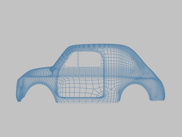

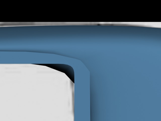

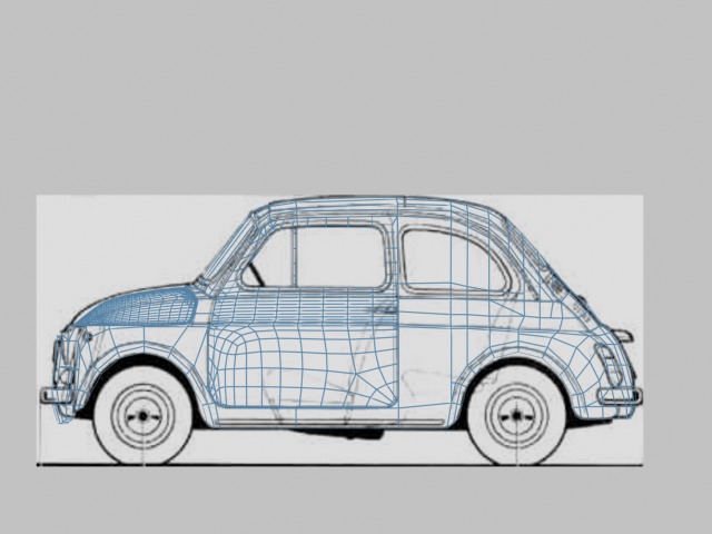

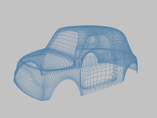

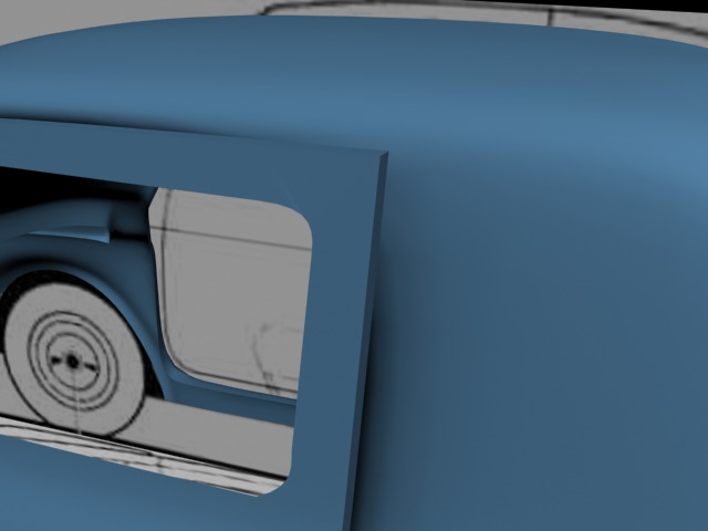

    Hola amigos, en este momento estoy haciendo un tutorial de un Fiat 500, todo bien hasta que por no entender muy bien el inglés, no consigo la forma de que el suaviza malla no me afecte unas aristas, para ser más claro, seleccione los polígonos de la malla para hacer la puerta e hice una copia de esos polígonos y le asigne el modo de objeto más no de elemento de dicha malla, luego le di profundidad a la puerta jugando con las aristas. El problema es que la puerta tiene la esquina superior derecha recta y la carrocería cuando le aplico el suaviza malla la pone curva y por supuesto no calsan.
    Si me pueden dar una mano se los agradecería.

    Prueba hacerle un chaflán muy pequeño en la arista que quieres dejar recta, el suavizado debería quedar más como tu quieres.
    Si quieres una arista absolutamente dura prueba subir a 1 el valor del crease de esa arista (creo que en español crease = pliegue, no estoy seguro, pero está en malla poligonal editable).
    Considero una mejor opción lo del chaflán, pero si no quieres agregar geometría y no se verá esa zona en un primer primer plano el crease suele servir. Saludos.

    Muchas gracias César, ya lo hice y me funciono lo del chaflán, cuando lo termine lo publico para que le echen una críticada.
