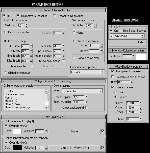

    Muy buena campeón, podrías comentar como has hecho el césped? Con un mapa de desplazamiento? Gracias.
    Jul 2003
    265
    Desplazamiento del Vray para el cesped
    Buenas. Si, he usado el desplazamiento del Vray para el césped, ahí tenéis los parámetros del render. Un saludo.

    149
    Wink Chalet iluminado con Vray
    Hey, Maic, felicitaciones por el trabajo. Realmente se ve muy bien. Me gusta sobre todo el aire de prolijidad de la escena, y los colores desaturados que usaste.
    Quisiera preguntarte algo que me resultó bastante extraño, ya que si bien yo también uso luces direct en los exteriores que hago con Vray, no uso luces omni ya que me las arreglo con el GI. La pregunta entonces es: ¿dónde y por que usas esa luz omni? Un saludo, y nuevamente felicitaciones.

    Añado una cuestión más. Para que utilizas un HDRI, si la escena no refleja nada (salvo los cristales, que no es necesario utilizar un HDRI?) saludos.
    A mi igual me ha llamado la atención lo de la luz omni, podrías explicar. Saludos.

    Hui. Gracias a todos por vuestros comentarios, hace tiempo que no entro y me ha sorprendido ver mi mensaje el primero otra vez.
    Pues el césped si que está hecha en Vray, y lo del punto de luz simplemente estaba harto de poner una direct y tener que apuntar y abrir el campo de acción y como un punto de luz al ponerle las sombras Vray se comporta igual, pues nada, punto de luz al canto. Un saludo a todos.
