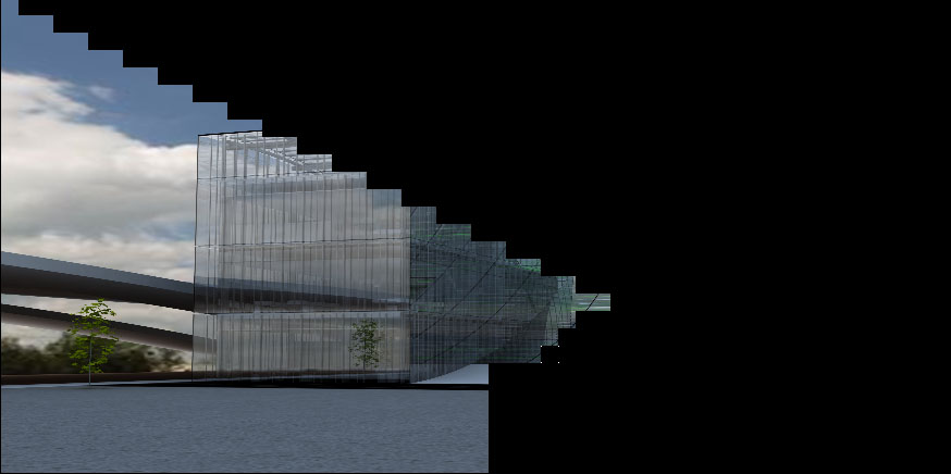

    Estoy haciendo una prueba para una escena llena de vidrios en Vray. Tiene 3500 píxeles (quería ver a que me exponía) y lleva 12 horas en ello.
    El caso es que necesito el ordenador para otras cosas y no quiero cancelar la prueba porque tiene buena pinta y aún tiene cosas que decirme. Si cancelo y no cierro podría renderizar por encima más tarde por regiones, pero encima como he renderizado por triangulación tendría que hacer muchas regiones.
    Lo ideal sería poder cerrar el max y poder aprovechar luego lo hecho hasta ahora, pero no sé cómo. ¿quizás guardando tras cancelar y usarlo como fondo? No me gusta mucho, si se os ocurre algo rápido. Un saludo.

    Yo renderizaría por región lo que falta y en Adobe Photoshop (o cualquier programa de edición) junto todas las imágenes, seguro que te tardas menos que renderizando toda la imagen nuevamente. Saludos.

    Tienes razón, me estaba complicando la vida. Gracias.
