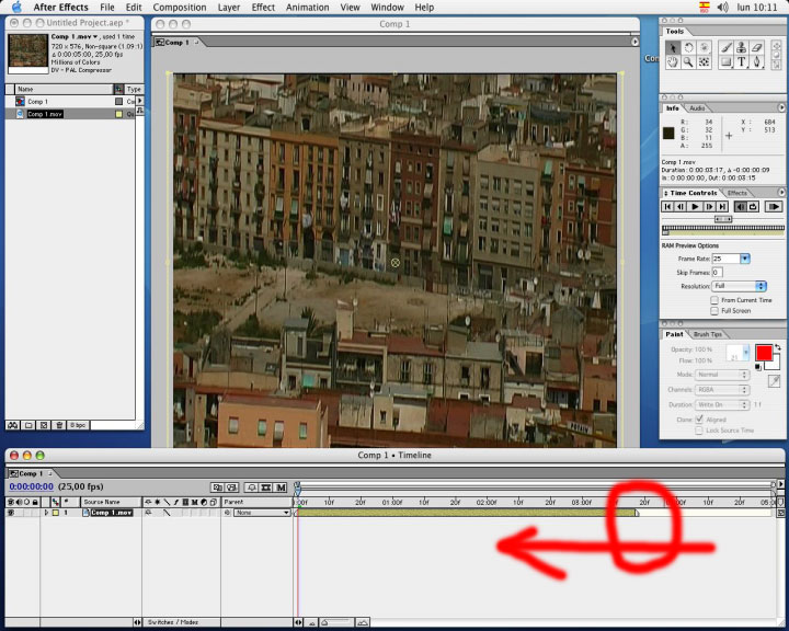

Esa es una manera, otra podría ser arrastrar el extremo del clip en el timeline hasta la duración deseada.

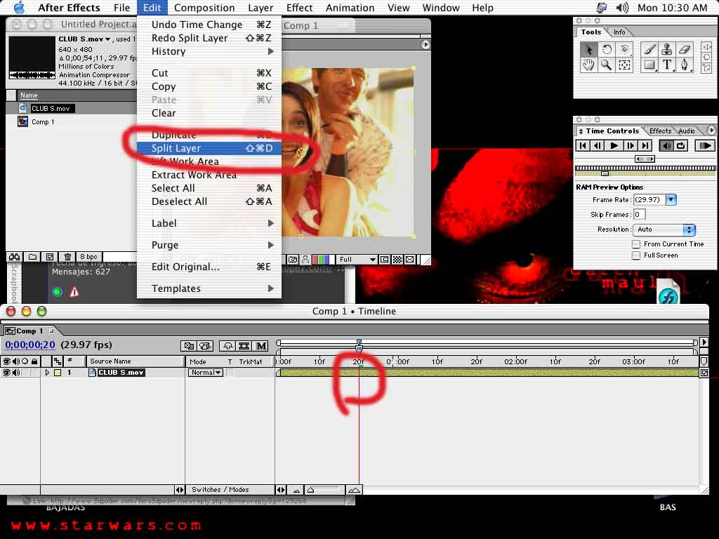

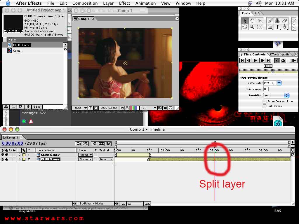

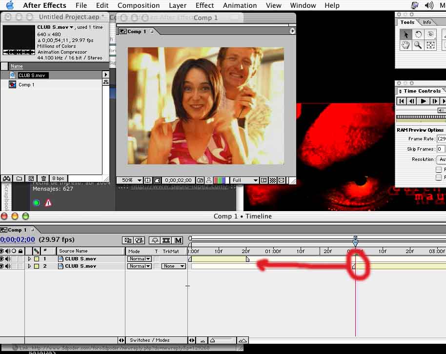

Bueno primero buscas las partes del video que quieras cortar, primero seleccione de dónde a donde quieres cortar, luego haces edit/Split layer, luego buscas las otras partes que quieras cortar y de la misma manera edit/Split layer, luego unes las partes que quieras que sea tu video, y listo. Suerte.
