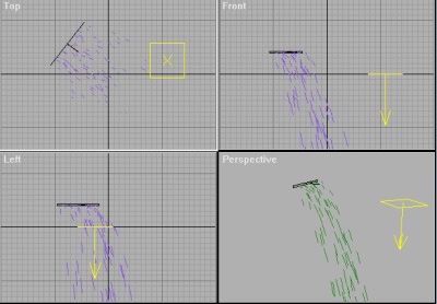

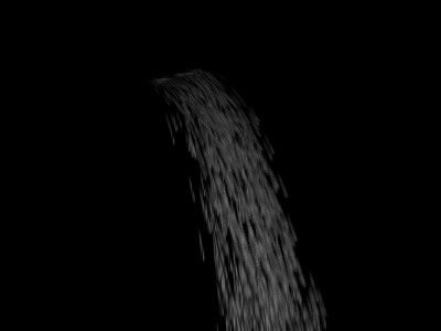

    Yo tengo por ahí un tutorial que me pille hace tiempo no sé de dónde. Te explica un poco la técnica qué te cuenta Zuria, aunque ya te aviso que es bastante simple, sólo usa un spray y dos Gravity space warps, aunque como primer paso quizás te pueda valer. Si quieres dame tu email y te lo envío.
    May 2002
    1,167
    Cómo representar una cascada
    Bueno, he pensado que como es bastante sencillo, mejor lo publico aquí, a disfrutarlo.
Nombre: b.jpg
Visitas: 863
Tamaño: 6.9 KB
ID: 1758   Clic en la imagen para ver su versión completa.
