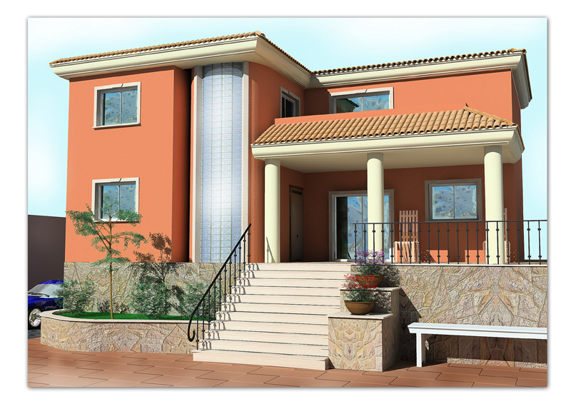

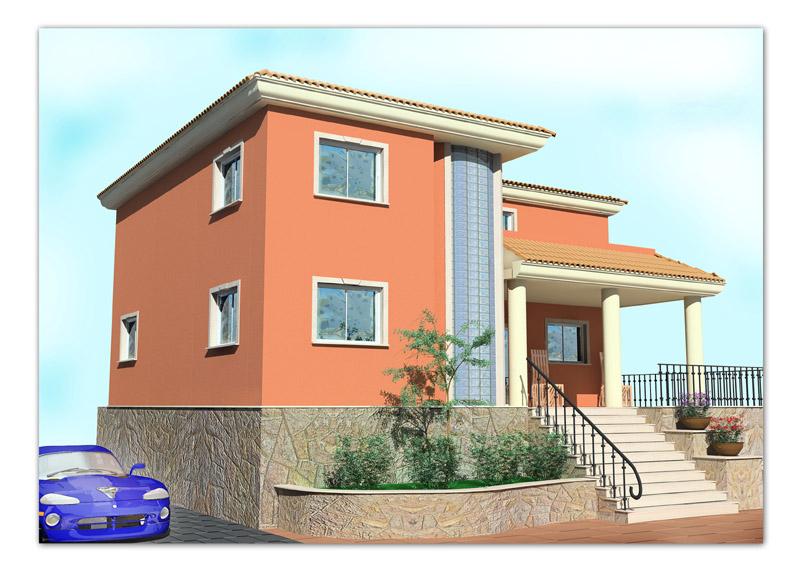

    Chalet 3d
    Casa, con Vray.

    Buenas Paco, las texturas las veo un poco planas todas y los vidrios de las ventanas parecen peceras. Que las puesto tío?
    Sería mejor una reflexión simple y un buen entorno ¿no?
    Por otra parte la iluminación me parece bastante buena. Saludos.

    Cha-b-tin tienen razón las ventanas está muy raras. Y con un buen entorno mejoraría mucho la fotografías, que, por cierto, está muy bien.

    Me gustan las tejas. Están bien logradas.

    A mí no me parecelas que las tejas están bien logradas, aunque parece que si están modeladas, yo veo que realmente es un medio cilindro a todo lo largo de la losa inclinada, si le dedicas un poco más de tiempo a modelar teja por teja la levantaría más, otro detalle muy importante es que las tejas también tiene en la parte inferior e invertidas, también la cumbrera creo que está invertida, y por último el material, aunque si hace juego con toda la imagen, el color de la teja es un poco más terracota. Los demás comentarios que te han hecho los otros compañeros de 3dpoder, creo que tienen mucha razón, por eso igual y no tiene caso que los repita. Y no queda más que seguirle echando ganas.

    Estoy de acuerdo con el resto, a mi parecer en la primera imagen, la columna de cristas, parece que este plana, intentaría darle una forma más curva, en el caso que se quiera este efecto claro, imagino que en su interior esta la escalera.
    En general me gusta cómo te ha quedado, si retocas lo que la gente te comenta solo falta meterse dentro y hacer una buena fiesta.

    Creo que intentaría meterle un poco más de Bump a las zona de piedra, además de intentar disimular un poco más el mosaico simétrico que crea el material que has aplicado. Respecto a la iluminación, me da la sensación de estar excesivamente iluminada incluso si quieres simular luz diurna. Me gustan las luces más sútiles. Creo que cuando alguien ve una infoarquitectura debe ser capaz de decirte que hora del día simula, si no tiene dudas es que la iluminación es bastante correcta.
    Bueno no me enrollo más. Muchas gracias por mostrar tu trabajo.

    Me gusta mucho y para rellenar un poco si usas el max 7 ve a AEC extended y pon cuatro árboles.

    Trata de poner distinta vegetación, y un displacement a las macetas no le vendría mal, también el auto de fondo está raro, y el paredón.

    La iluminación está genial, muy buena, como tienes puestas las luces? Podías ponernos un wireframe indicando las luces y sus parámetros. Saludos.
