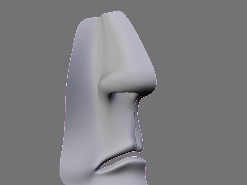

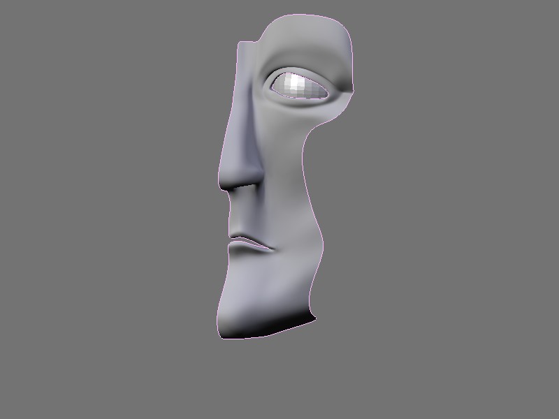

    Hi, como van? Aquí tienen mi primer intento de modelado humano, a ver qué saldrá, he creado una mitad para simplificar el trabajo, pero me encuentro un problema al soldar esa mitad con su duplicación. Eje, bueno, sin más preámbulos cuelgo una imagen para que lo entiendan.
    Éste problema no suele ocurrirme, pero me dijeron que para solucionarlo aplicara Flip Normals a la parte duplicada, ¿el botón de Flip Normals tiene dos posiciones? Me explico, al pusarlo una vez ya se aplica esa opción? O per el contrario ¿debo pulsarlo varias veces? Gracias.

    Hago exactamente lo que me decís, en modo poligonal, pero al activar el Subsurf aparecen como por arte de magia, las dichosas líneas. Se multiplican. Gracias a los dos.

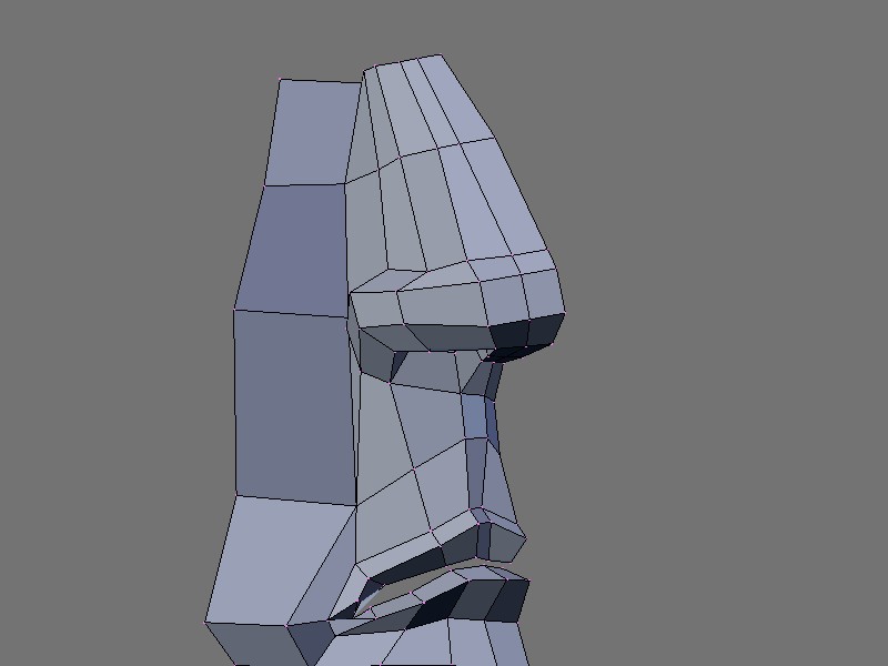

    Pon una captura de la malla sin subdividir, igual tienes algún Edge de más por ahí. Saludos.

    Bueno, aquí tenéis, la malla con las normales recalculadas hacia fuera, sin y con subdivisión, ¿veis algo mal?

    Así a simple vista no. Publica la misma malla, pero en modo wire, está claro que en la línea que baja hacia el labio tienes algo mal. O sube el archivo, casi será más rápido. Saludos.

    Ahí tienes vértices y/o caras internas seguro.

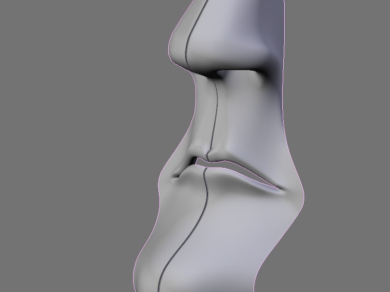

    Tiene toda la pinta de que realmente no se hayan eliminado todos los doubles. Para asegurarte, ve seleccionando cara vértice central y comprueba en el contador de vértices (arriba a la derecha) cuantos hay seleccionados. Si te dice que dos, pulsas w y, y at center y arreglado.

    Hey, esto es una comunidad, lo demás son tonterías. Bueno, he intentado todo, y nada de nada, he estado dándole más caña a la cara, aquí tenéis el (*.blend) actualizado, y una imagen para los que no sean blenderadictos.
