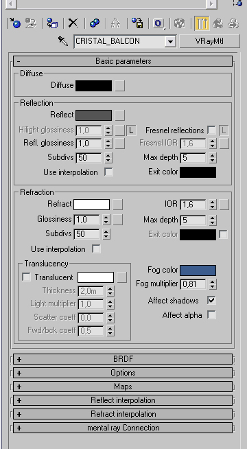

    Suelo hacer los vidrios directamente con Vraymat, aquí te dejo los parámetros. El grado de reflexión lo varías con el color de reflect, cuanto más espejado lo quieras más cerca del blanco, es muy sencillo para resultados básicos. Espero que te sirva. Un saludo.

    Liberado, perdona, pero estoy a tope entregando una historia, en breves te dejo algún ejemplo de ese vidrio donde se aprecie bien sus posibilidades, pero sus parámetros son tan sencillos como lo pongo ahí, hazte una prueba. Saludos.
