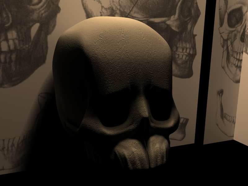

    Aquí va el wire y un render, escupirle con sangre.

    A parte de la estructura del cráneo (puede ser un tío con la cabeza así) tienes que cuidar más la malla. Esos picos que te salen (por el suavizado supongo) no deberían estar y la distribución de polígonos tendría que estar más, cuidada. No puedes tener un polígono gigante y al lado uno pequeño, hay que cuidar el paso de uno a otro.
    Pero no está mal, aparte que con la luz no se ve un carajo. Saludos.

    Yo intentaría mejorar la pare de la dentadura, supongo que, le pusiste un MeshSmooth y se piro el modelo de los dientes, intenta que no tenga todo un suavizado tan uniforme, queda demasiado redondito todo, por lo demás lo veo bien, aún que como dice ajmendoza, con esa iluminación no se ve un carajo. Un saludo.

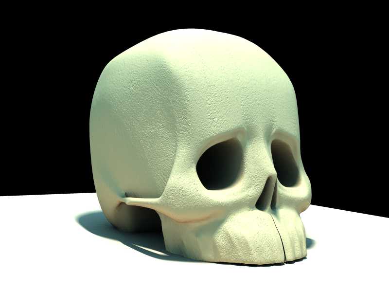

    En este render se nota más la estructura, los polígonos están un poco mal ordenados, pero estoy sorprendido porque ha lo sumo debo tener 1 o 2 triángulos y es mi primer intento de una parte o sea tan complicada, lo estoy haciendo con la ayuda de varias referencias. Saludos.

    Necromancer, sé que suavizada la malla se ve muy mona, pero es buena práctica mostrarla sin el Smooth aplicado, sobre todo si quieres algún consejo o crítica constructiva.
    No descuides las referencias, estas mejorando.

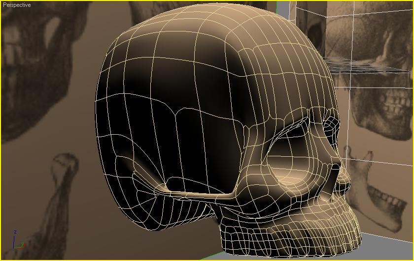

    Esta es la malla sin smooth, es muy simple, pero efectiva en el suavizado o eso intente. Es lo que pude el día de hoy si me queda pasable voy a meterla en planes siniestros. Saludos.

    Pronunciaría mucho más los cortes entre las encías y los dientes, pienso que le daría mucho más realismo.

    Si, tienes razón, eso haré hoy, gracias.

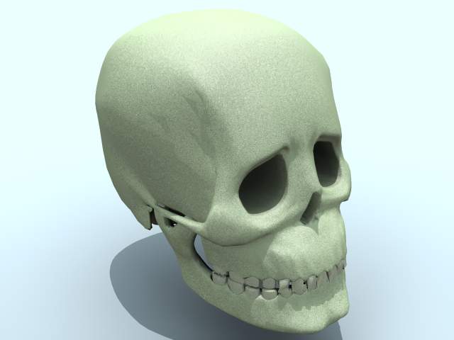

    Buenas hace rato corte con este cráneo, pero tengo pensado terminar todo el esqueleto muy pronto así puedo hacer una parca y me gustaría que me digan por favor si les parece que ya puedo empezar con los mapeados o le retoco algo más.

    A mí me parece que está muy bien, te puedes poner con el mapeado si quieres lo que veo es que los ojos tienen una expresión muy triste, ¿esa era tu intención? Yo se los pondría más agresivos, pero amos, que como tu lo veas. Un saludo.
