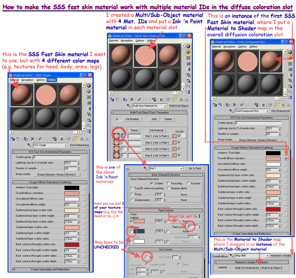

    No sé si alguien lo habrá intentado, pero el otro día estaba realizando pruebas con los materiales s y me percaté de que no son compatibles con los multi/subobjeto (se pierde el efecto de s del material), bueno el punto es que buscando encontré la forma de hacerlo funcionar de forma correcta y ante la duda lo comparto con el foro por si alguien llega a tener este problema que de seguro ya fue consultado en alguna oportunidad o será motivo de pregunta (sin duda es algo extraño el método, pero funciona). Saludos.

    Esa es una de las maneras. De todos modos, es inservible cuando tienes un material en el multiobjeto que no necesite, por ejemplo, las cejas de mi personaje del corto.
    Sigue buscando Jef hizo otra forma y lo que hace Jef va a misa.

    La vi, pero me decanté por esta, te refieres a la de los Lightmap (que hay que desocultar)? Entonces vamos a probar que como bien dices la probé sólo con materiales s y no mezclando diferentes tipos, la técnica de Jef funcionara con Shellac, mix, blend y cosas por el estilo? Mejor no pregunto y voy a probarla. Gracias Ballo, un aporte como siempre.
