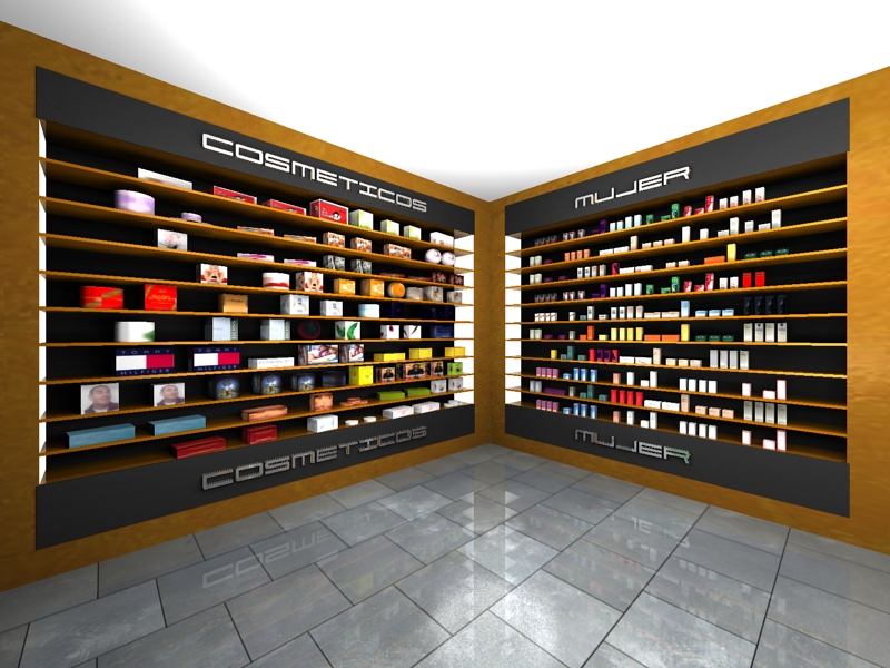

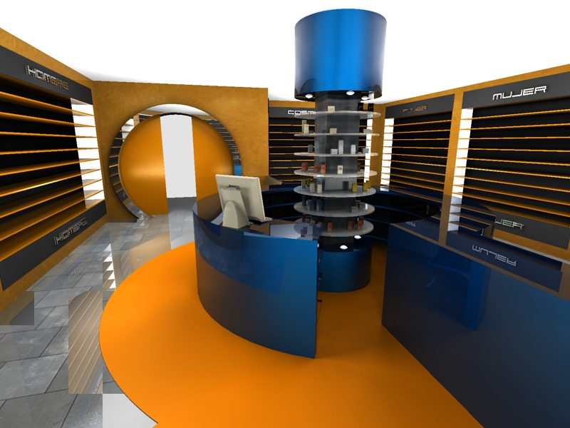

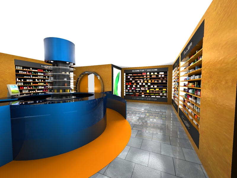

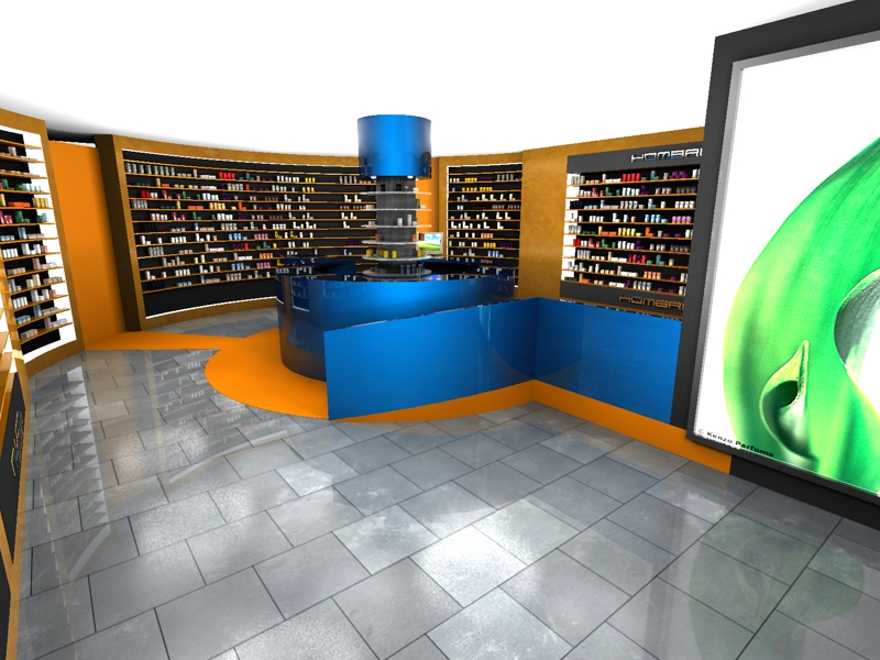

    3dsmax Como difuminar la reflexion
    Como puedo hacer que en el suelo no se reflejen las estanterías enteras, que se refleje la parte más cercana al suelo, pero la parte más alejada (el final de las estanterías y el techo no se reflejen como si se perdiese el efecto de reflejo.

    Con una reflexión RayTrace y eligiendo atenuación personalizada pones el rango y fuera saludos.

    Gracias to, y perdón por no decirlo antes, pero estoy usando un material arquitectónico, que ya viene con la reflexión prestablecida, y no sé dónde modificarla, o sea que no tengo un RayTrace para modificar, aunque de todos modos no sabía que en un estándar se hacía de esa manera.
