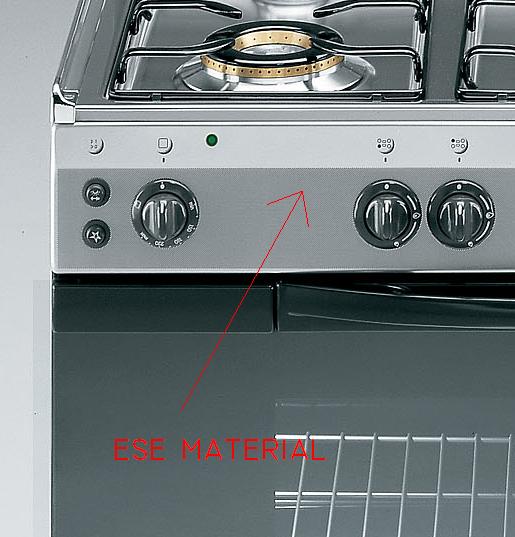

    El material que tengo cómo acero inoxidable no me convence alguien tiene alguno más real para mandar muchas gracias que sea lo más parecido a esto.

    Tiene pinta de ser un material cromado (reflexión 100%) con un glossiness en reflexión al 0,9 o por ahí. ¿podrías enseñar el tuyo?

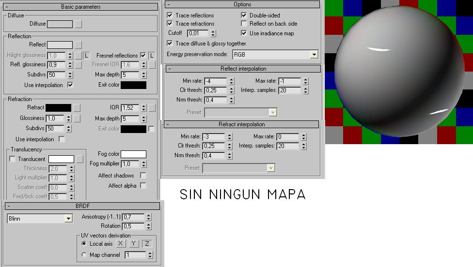

    Pues no lo veo muy bien, en cualquier caso, deduzco que estas usando max + Vray. Si es un metal, como decía, le falta reflexión, cualidad fundamental de este tipo de materiales.
    Y sí, si publicaras los parámetros del panel de materiales, me/te/nos harías un favor.

    Acero inoxidable en Vray
    Estos son los settings de uno de los materiales que tengo.

    Lo importante es algo que refleje, el entorno, eso es lo que le da vida.

    Wink Acero inoxidable en Vray
    Mira Mariano: Te recomiendo que utilices material HDRI para los metales, esto ayuda mucho. Esta mapa de irradiancia HDRI está en estos foros.
    Además, intenta quitarle la opción de Fresnel relfexions para que salga correctamente, (debe salir el fondo de colores dentro del material).

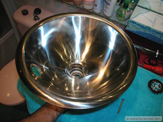

    Hola alo alo, no sé si esto te ayudara, pero el acero inoxidable, tiene como raspaduras naturales, no sé cómo explicarlo bien. No es totalmente liso, y eso se nota mucho en la reflexión, cuestión que distorsiona un poco lo que refleja, aquí te dejo una pic para que te des una idea de lo que digo en cuanto a la refle. Saludos. Un abrazo.
