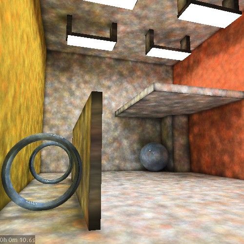

    ¿Te refieres a que sale algo sí como esto?
    https://foro3d.com/attachment.php?attachmentid=4054.

    A mí me pasa más o menos lo mismo, en una escena donde tengo dos ventanas opuestas, y en el centro (un pasillo estrecho) apenas llega la luz. Los fotones llegan de forma extraña, con puntos muy claros y algunos oscuros y rojizos, muy desperdigados, con subdivisiones a 6000. He puesto fotométricas allí donde en la realidad quizá no llegaría demasiada luz realmente, básicamente porque si no se quema muchísimo en las entradas de luz. Saludos.
