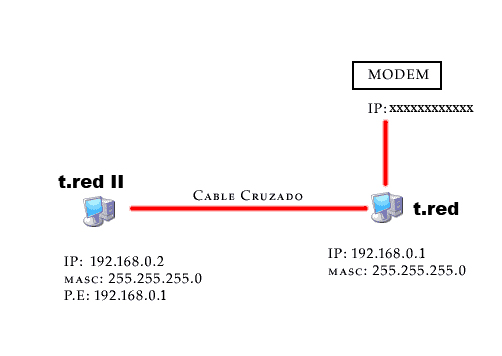

    Con los datos que das yo haría lo que comenta 3dfuture y, quizá puedas conectar tu ordenador con el usb y los dos ordenadores con el cable de red (pero tendría que ser curuzado).
    Para compartir la conexión a internet (que no sé si lo quieres) tendrías que activar en las propiedades de TCP/IP una casilla que se llama compartir conexión a internet - Internet conection sharing - Sin no recuerdo mal, si no te aparece igual tienes que instalarlo, pero se llama así, googlea un poco si necesitas más información sobre eso.
    Otra opción si lo del usb+ethernet no funciona es que le pongas otra tarjeta de red a uno de los ordenadores y uses una de las tarjetas de red para conectar al módem y otra para conectar con el otro ordenador, esta última con cable cruzado, las tarjetas de red son baratas y pueden servirte para otra vez.
    Creo que eso es todo, pero me parece que nadie te salva de comprar un cable cruzado. Saludos.

    Hombre yo tengo cable módem Motorola sb 4100 (si es del año de la polka y que) después tengo dos tarjetas de red wifi, lo mismo que, si no fuesen wifi, y otra en placa que no uso, con eso doy internet a dos ordenadores sin router, eso sí, uno de ellos tiene que estar encendido el que tiene le módem conectado al ordenador si no el otro no tiene internet.
    La forma de hacerlo, por wifi las dos máquinas con sus IPS y el módem por usb después comparto la conexión en la casilla que ya dijeron y punto. Saludos.

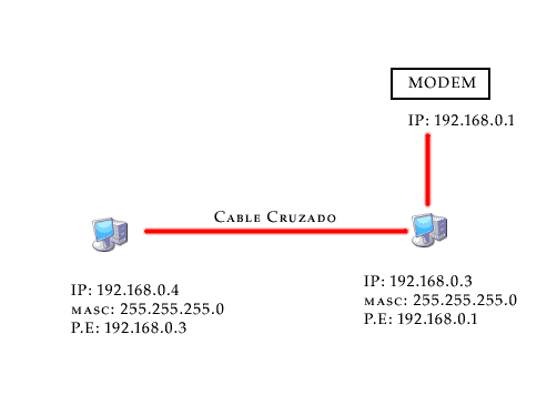

    Yo he compartido el cable módem de Euskaltel con un simple cable cruzado ente dos equipos. No sé exactamente para que es cada cosa, pero te cuento lo que hice:
    En el puesto sin internet le pones una IP fija, máscara de subred 255.255.255.0 y puerta de enlace predeterminada 192.168.0.254. En la casilla del servidor DNS pones 192.168.0.1 y 127.0.0.1.
    Con eso me conectaba sin problemas. Eso sí, para que reconociera la conexión el ordenador que hace de servidor tiene que estar encendido antes que el otro, si no hay manera.
    Lo mismo he dicho alguna burrada, pero es lo que me sirvió en su momento.
