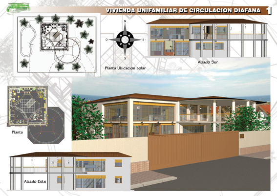

    Muy bien si señor, todo se puede mejorar, pero se ve el buen hacer y la estética, ok un 10, a ver qué os parece este chalet que me he currado.
