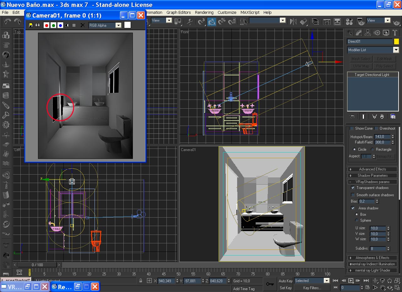

    Hola a todos, hace una semana pegué un mensaje sobre un problema recurrente que tengo en Vray, y que nadie ha contestado. : (.
    Estoy haciendo ahora otro interior, otro baño, y de nuevo tengo el mismo problema, la luz que entra por la ventana y que debería quemar la pared, hace.
    Una especie de sombra negra sobre la geometría, y empiezo a preocuparme.
    Os mando una captura para que veáis de lo que os hablo, necesito que me aconsejéis, por favor. ¿Qué creéis que puede será ¿Qué puedo estar haciendo mal? ¿se os ocurre algo?
    Echadme una manilla anda. Gracias por adelantado.

    Cambia de versión del Vray, que ha mí, también me pasaba lo mismo. Saludos. Nacho.

    Totalmente extraño, pero ni con la versión demo para Windows 98 ocurriría eso, a menos que te haya tocado un versión con demasiados bugs. Prueba volviendo a colococar otra luz con los mismos parámetros, fíjate que no hayas puesto valores negativos, no creo que pase igual, pero por siacaso. Y que no exista ningún mapa en la pestaña proyección.
    Otra cosa le has puesto vidrios ala ventana? Si es así que, mapa o material le haz puesto?
    Si los problemas continúan es muy probable que el archivo este dañado, que se haya cruzado todo, a veces pasa, por tanto haz un merge de tus escena a una nueva y prueba. Suerte.
