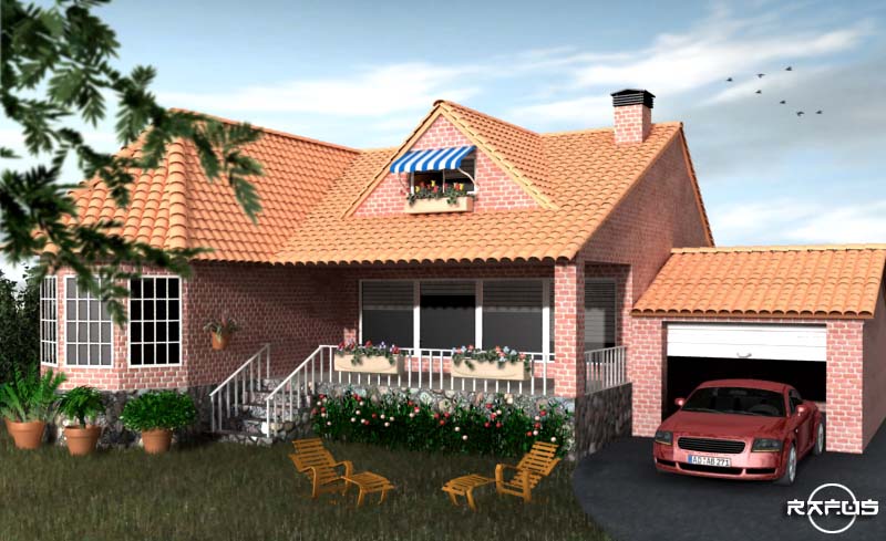

    Hola a todos. Aquí os enseño mi nueva imagen de temática inoarquitectura. Sinceramente no logro que me quede foto-realista que de algún modo es lo supongo que, pretendo al principio, y eso que está renderizada con Vray y un HDRI, pero creo que la imagen queda compensada y estéticamente bonita.
    Bueno, espero vuestras opiniones.
    Rafus.

    Que uses Vray y HDRI no te garantiza que te quede una fotografía realista, no obstante, creo que la imagen está bien, quitando algunas cosas, como el césped, no creo que lo dejen así de alto en ninguna casa, no obstante, si te gusta así, haz alguna culebrilla por ahí y tal, por otro lado, el reflejo del coche se ve raro raro y el material de las hamacas no le encuentro parecido con ninguno de la realidad.
    La imagen está bien, lo del realismo es con el tiempo, yo no te puedo dar mucho consejo, pero te se decir que se ve decente. Un saludo.

    La imagen se mira bien, pero la casa se mira tal vez porque el Garage es muy chico las maseteras muy grande y las tejas cámbiales el color a un rojo suave y recuerda que las cosas simples son las que le dan sabor a la vida.

    Tiene un poco de pinta de casa de Barbie, con algunos elementos desproporcionados. Sobre todo, me han llamado la atención las tejas, las veo enormes.
    La iluminación está muy bien, aunque si mejoraras la obra vista resaltaría más.
    Por cierto, va siendo hora de que recorten el césped.

    Hola la veo bien, pero veo unos fallos que espero que te ayuden:
    -La hierba la veo muy pinchosa y muy recta y alta.
    El color de las plantas lo veo muy verde comparado con la hierba que parece muy seca.
    Los cristales muy negros sin brillo.
    En el porche a las piedras les vendría bien un poco de relieve ya se ve muy plano.
    Y una pregunta la puerta no tendría que estar en el porche?
    -Y yo quitaría el coche y pondría algún segador de césped alguna manguera o algo así en vez que fuera garaje un almacén de los que se tienen con hermientas para el jardín, ya que el coche queda como un pegote (a mi gusto).
    Pero, aunque haya puesto tanto no te enfades que me gusta eh solo son unos fallos para dar opinión y que me he despertado criticon hoy. Un saludo. manolorebollo@hotmail.com.

    Pues a mí la imagen me gusta, ya quisiera yo una chavolilla así. Lo único, quizás, las proporciones. A lo mejor me lo parece a mí, pero los tiestos parecen igual de grandes que el coche. Un saludo.

    Lindo exterior. La hierba es un mapa de desplazamiento? Yo personalmente también quitaría el auto, me da la sensación de ser RPC (lo es?) bueno no tengo mucho más por decir, me apunto a ver si responden lo del HDRI y algún comentario del césped o algo más así no pierdo el hilo. Un gran saludo.

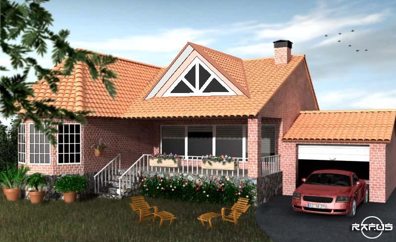

    Hola amigo. Me tome la libertad de darte una sugerencia en tu diseño. Se trata de la ventana que tienes en la cubierta.
    Adjunto tu imagen con la modificación.
