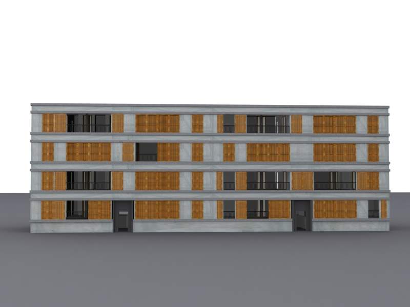

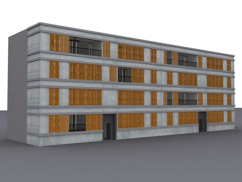

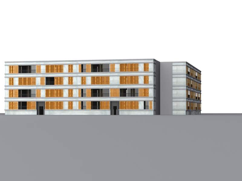

    Gracias a todos, pero es que, me digas de tirarlos a 300ppp me supondrá muchísimo más tiempo de render, temía que me respondierais eso, que los subiera a más de 72, probaré un par a unos 100 y ya lko pondré aquí para otros.
    Os adjunto de paso imágenes que imprimí a 800 por 600 72ppp y me salieron bien a un tamaño aproximado de 12x10 centímetros, claro, lo mismo a 300 hubieran salido mucho mejor. Un saludo.
