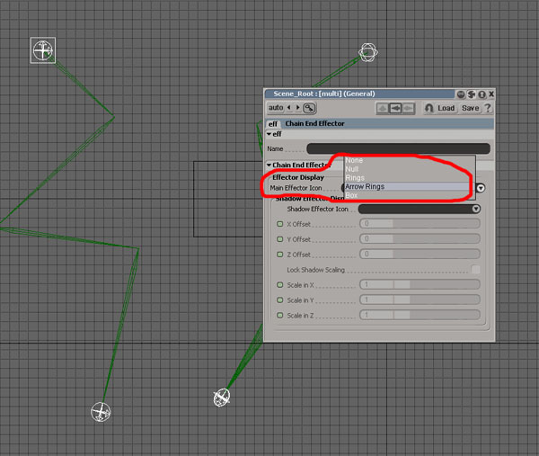

    Vale, Caronte. Has creado cadenas de huesos ¿no? Y dices que en cuesta seleccionar los nulls de dichos huesos? Vale, cuando crees las cadenas de huesos selecciona solos efectores y los rots, (que son los que estarán en forma de null) clickea enter. En esas propiedades puedes cambiar la forma de tus nulls y también el tamaño. (fotografía).
    A ver si aparece Rasheck por aquí.
Nombre: nulls.jpg
Visitas: 100
Tamaño: 96.7 KB
    Después ya no.
