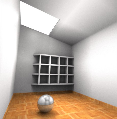

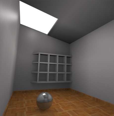

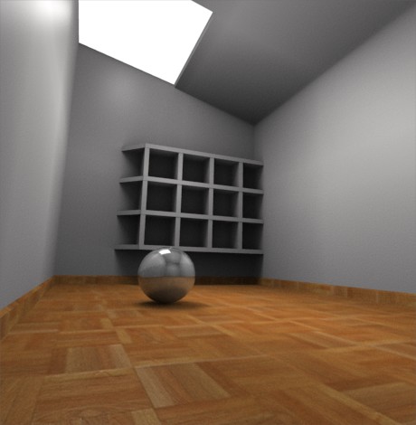

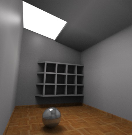

    Bueno me he leído algunos foros, tutoriales sobre iluminación, hay todo un mundo detrás de esto, madre mía. Bueno empiezo a tener resultados aceptables (o eso creo) pero me gustaría que me dierais opinión, aunque sea para decirme que siga buscando tutoriales, pero decirme algo por favor [-o<.
    Bueno me intriga especialmente la luz natural que entran por ventanas en interiores, y intento llegar a un resultado óptimo para eso os muestro 3 de las tomas que e tomado probando luces para que me comentéis cual os parece más real, y que debería hacerles para mejorarlas, sé que soy cansino, pero quiero aprender. Muchas gracias.
    *edito, añado la 4ª imagen que creo que es bastante mejor.

    Como se consigue este efecto?
    Da información de la escena como: motor de render y técnica usada, tipo y número de luces, Shaders de los materiales, así se te puede ayudar mejor.
    Usuario completo
    May 2005
    201
    Bien pues veamos. En todas. Motor interno de Blender, ambiente Occlusion. Luz de área, solo el cuadrado que veis, he intentado meterle otro muy suave para iluminar la estantería de frente, pero no me gustaba como quedaba, así que, solo he dejado una.
    Luego, en la 1 no le he dado a que generara sombras la luz.
    La 2, he subido la potencia del AO y le he dado a sombras.
    La 3, le he dado AO poco y sombras.
    Y la 4, le he dado un término medio entre la 2 y la 3, además de subirle el número de difuminado de sombra, que no me acuerdo cómo se llama.
    Personalmente la que más me gusta es la 4, no sé vosotros, como mejoraria? Muchas gracias.
