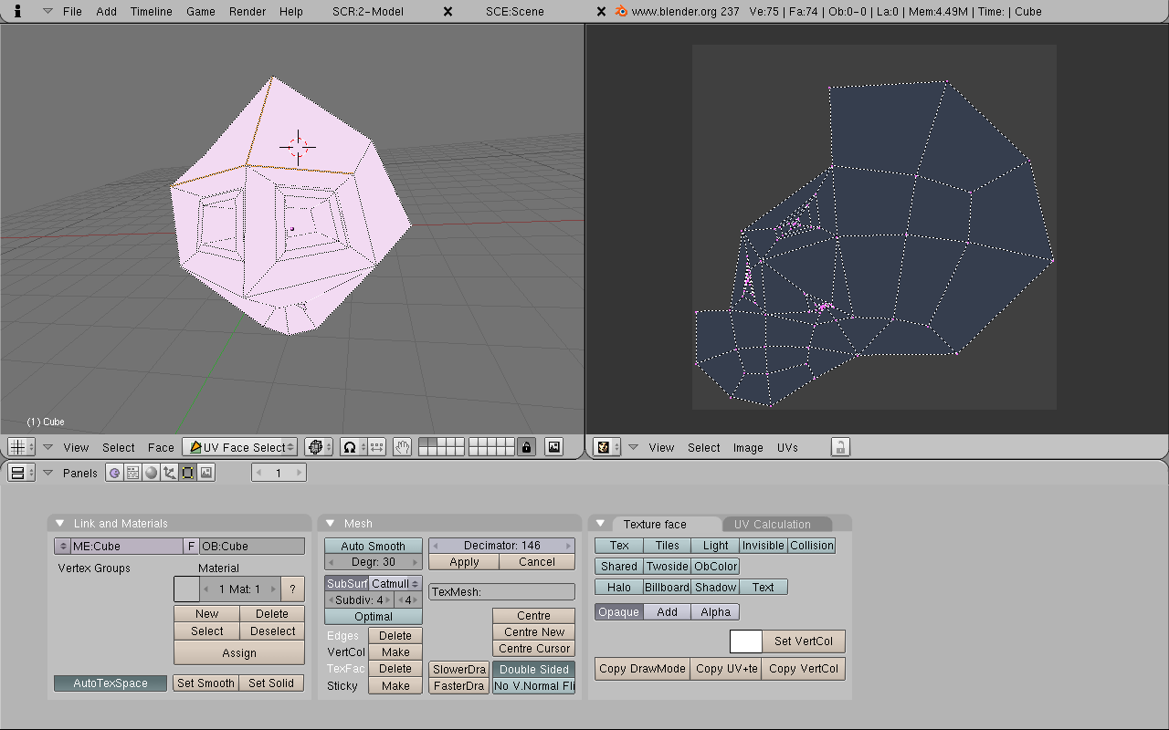

    Hola, muy buenas. Tengo un pequeño problema con ésta opción de Blender. Estoy siguiendo el videotut que hay en esta misma comunidad, (muy bueno por cierto,) pero llega un punto que me quedo atascado y no puedo avanzar. También he estado leyendo la documentación escrita en inglés por Caronte, y lo pongo entre comillas porque domino menos el inglés que el coreano. Hago lo siguiente: desactivando optimal, y habilitando draw Faces y draw Edges, a continuación, de esto hago los cortes con marque seam ver fotografía 1.png. Hasta aquí creo que todo va bien.

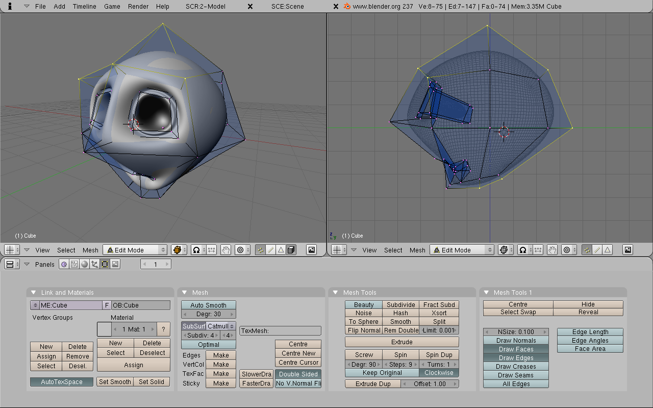

    Paso a face select mode y ejecuto el LSCM en cuestión, y abro dicha imagen con el uvimage editor. Ver fotografía 2.png.
    Vale, ahí. Quietos, es en la imagen 2.png cuando empiezan los errores. ¿creéis que están bien hechos los cortes? Ese UV, está muy deformado. Si alguien me puede orientar le estaría muy agradecido.

    Ok intentaré resolver ese problema. Gracias Leander. Dejando eso de lado, ¿has leído más arriba? Mira las imágenes, ¿Qué es lo que hago mal cortando? No lo entiendo. Debería cortarse bien así, teniendo en cuenta el tutorial del que hablábamos. ¿no?

    Si quieres publica el (*.blend) y le echo un vistazo. Hace tiempo que no utilizo el LSCM, pero si no recuerdo mal ese error lo daba al nombrar el fichero, era algún paso, no recuerdo si al asignar el tamaño de mapa. ¿no puse nada al respecto en el tutorial? Me extraña. Bueno, no, no me extraña.
    Eso, mientras haré un par de pruebas con un modelo similar.

    Hombre. Oh, gran gurú te adoramos, excelente tutorial para tontos Shazam, pero no pensaste en los hiper-tontos. Aquí tienes el (*.blend). Gracias a todos, estoy orgulloso de pertenecer a esta comunidad, si puedes volver a publicar el (*.blend), (*.zip) con los marque seams que habría que hacer sería la hostia.

    ¿Gurú? Quisiera yo. Maléfico, Caronte, Belanche, Klópes, esos si son gurús. Pero te agradezco las amables palabras. Aquí te dejo un improvisado videotutorial hecho con tu modelo, míralo por si te has pasado algún paso. Por cierto, hablando de maléfico, echa un vistazo a este apartado de la documentación online: unwrapping Suzanne sobre todo el stitching, una herramienta muy útil que no conocía cuando hice el primer tutorial.
    Espero que te sirva todo esto. Saludos blenderizados, Shazam.
