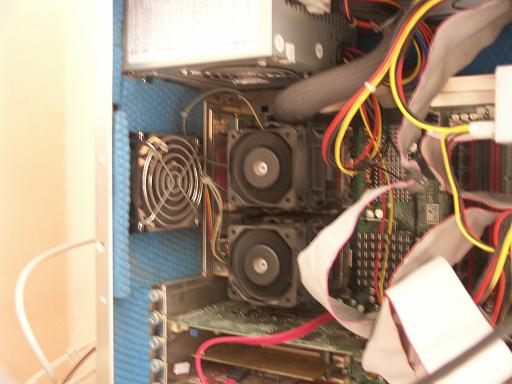

    Algo, así como esto? Thermaltek, pero solo te sirven para los Xeon 533, los Xeon 800 tienen un sistema de montaje diferente, aunque el socket sa el mismo.
    La temperatura? Pues si la torre está bien ventilada, requisito indispensable así que, un ventilador extractor de 12 centímetros alineado a los disipadores, y con una gráfica que no genere mucho calor, o sea, en equipos Dual Xeon destinados a render, pues las temperaturas suelen ser después de 30 minutos renderizando en una habitación de 18 grados de temperatura ambiente, pues los Xeon se mantienen a 50 grados, temperatura muy estable y aceptable.
    Es un equipo con placa supermicro, y 2 procesadores Xeon 3,06 Ghz.
    Cuidado al montar los disipadores, no es tan fácil como parece. Un saludo.

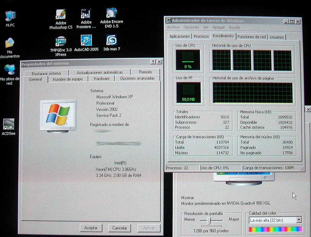

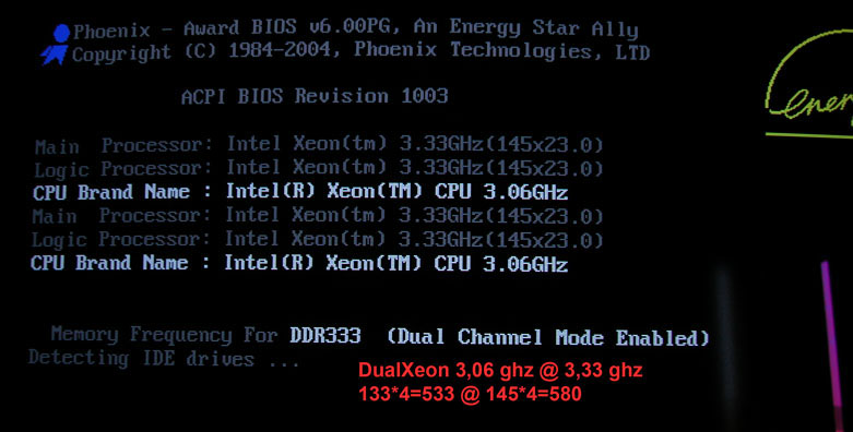

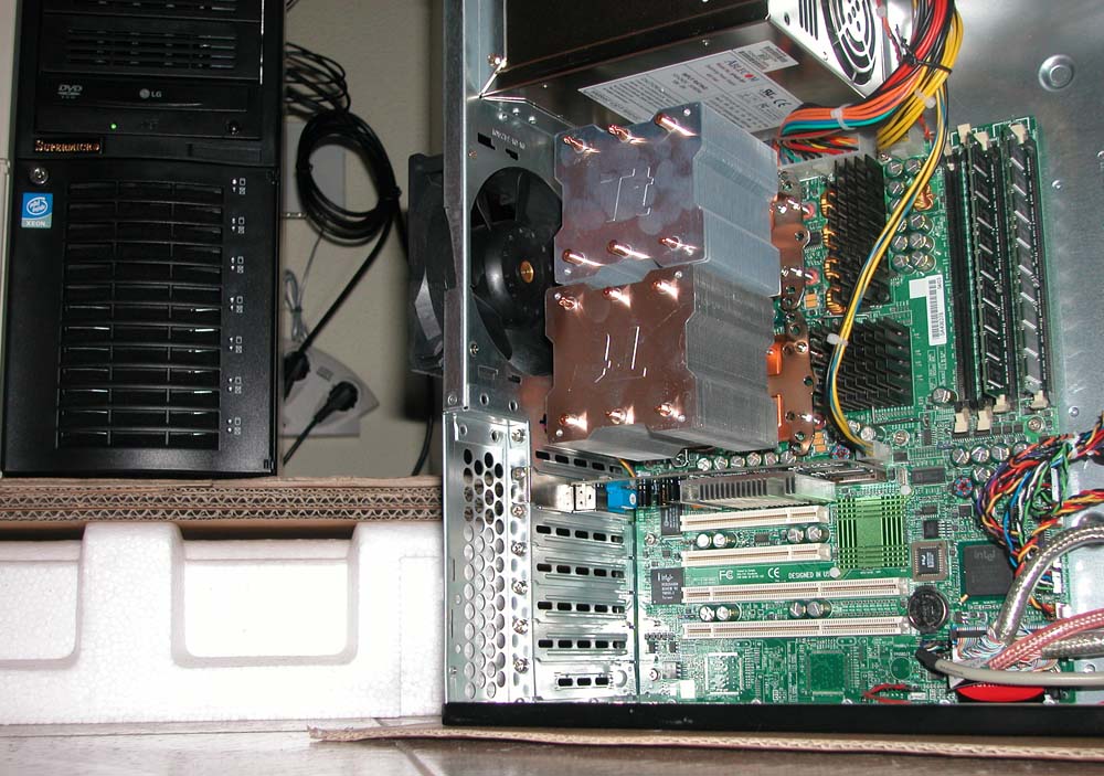

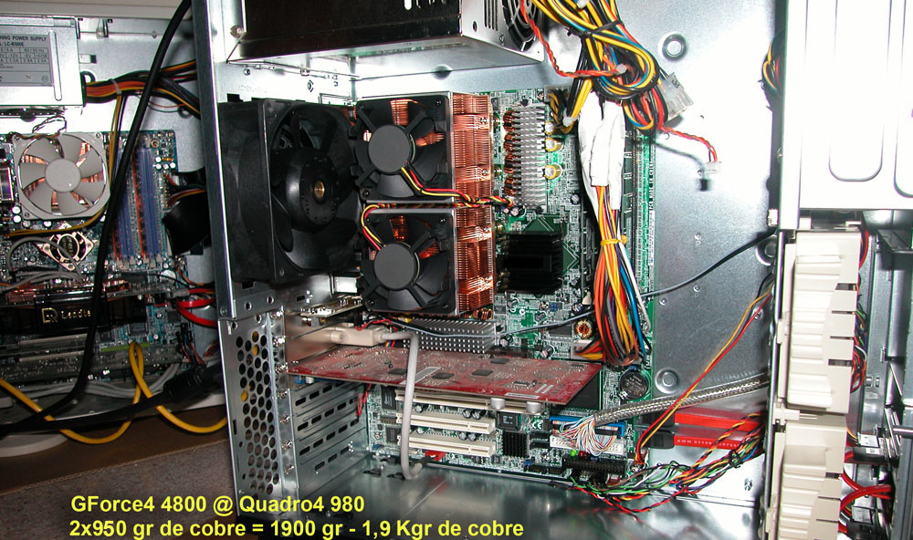

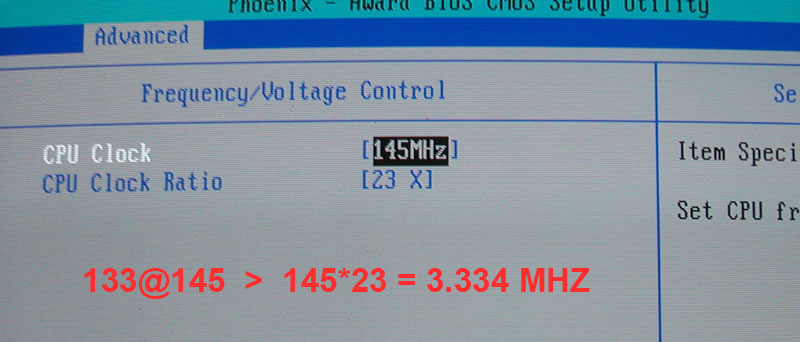

    Si tienes Xeon nocona 800, pues existe otra solución y es poner disipadores de cobre de 900 gramos cada uno, pero necesitas una placa que permita fijación de disipadores directamente a la torre, porque si los fijas solo a la placa, la rompes irreversiblemente.

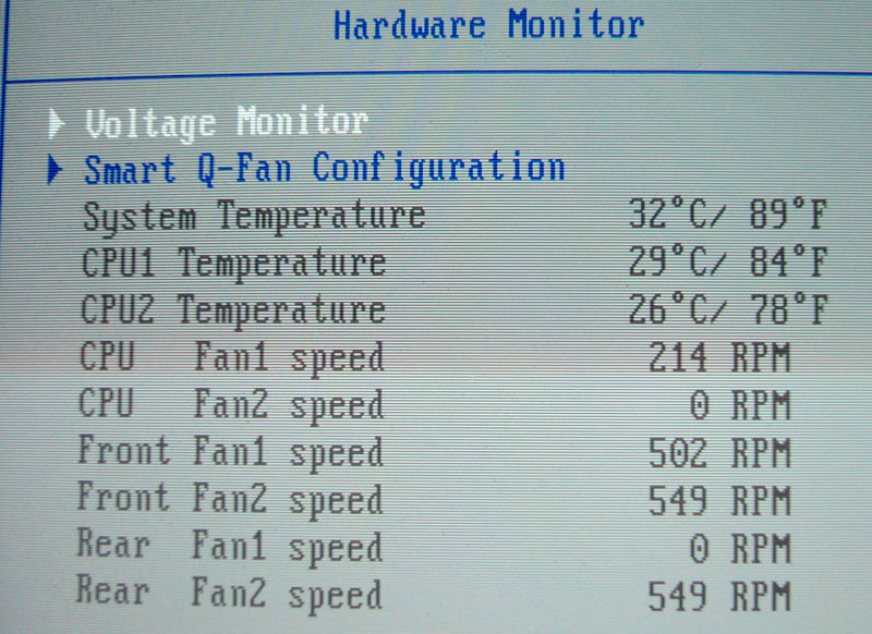

    Existen muchos modelos, el que nosotros usamos trae ventiladores de 5800 rpm, escandalosos, pero la placa tiene en Bios smart que fan que es una función que traen algunas placas que permite gestionar la velocidad de los ventiladores según la temperatura del equipo. Si pones estos disipadores de cobre tan grandes, te aseguro que los procesadores estarán bastante fresquitos, así que, la placa mantendrá a los ventiladores en rpm muy bajas, y por tanto silencioso. Y puedes estar tranquilo, porque si los micros superan una determinada temperatura, por ejemplo, 55 grados, los ventiladores se pondrán en marcha automáticamente durante unos segundos, hasta que la temperatura vuelva a estar por debajo de esos 55 grados. (la temperatura la defines en la Bios, por defecto suele estar a 55 grados).
    La combinación funciona tan bien, que me he permitido el lujo de overclockear los, y se mantienen silencioso.
Nombre: 1,9 kg de cobre.jpg

Nombre: multiplicador bios.jpg

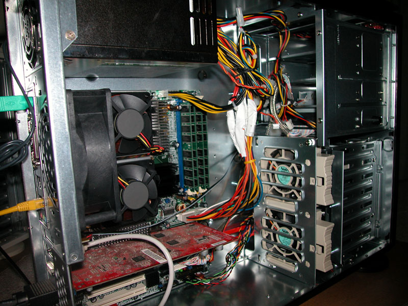

    A ver te muestro mi caja por dentro haber que me recomiendas, cuanto cuestan esos Thermaltake? Saludos y gracias por responder a todos.

    Antes de comprar unos disipadores nuevos, te recomendaría que pensases en invertir en una caja nueva, un ventilador de 8cm de salida para un Dual Xeon es más que insuficiente. Mira los de Cabfl, ambos tienen un ventilador de 12cm y aun así seguramente no es capaz de evacuar todo el aire caliente que generan 2 Xeon. Entre la ventilación de la caja y un control de ventiladores creo que irías servido para reducir el ruido, aunque la temperatura aumente.
    3,953
    Donde se pueden conseguir disipadores pasivos para dual xeon?
    Lo tienes difícil. No te recomiendo que instales soluciones pasivas en esa torre. El ventilador parece de 8 centímetros, y no es suficiente. Además, la torre está muy mal montada en cuanto a cables, y el aire no circula bien.
    Te recomiendo que compres una torre mejor, con ventilación adecuada, y que montes el cableado con más orden, dejando el espacio de transito del aire libre.
    Si la placa es ATX, esta torre te puede servir, tiene un ventilador de 12 de entrada en el frontal, y un extractor de 12 en la trasera, además es amplia, y podrás montar los discos duros y unidades CD/DVD con el cableado ordenado. http://www.Thermaltake.com/xasercase...opranomenu.htm. http://www.Thermaltake.com/xasercase...no/bws/bws.htm.
    Los disipadores son desesperados: http://www.Thermaltake.com/colers/co...15tower102.htm.
    Otra solución que puedes probar es poner este otro disipador: http://www.Thermaltake.com/colers/cl...ilenttower.htm.
    Pero esta solución que lleva ventilador tienes que estudiarla bien, pues el disipador solo se puede montar en una dirección, y depende cómo estén orientados los sockets de tu placa, puede que puedas montarlo o puede que no.
    Lleva un ventilador de 2500 rpm, que será bastante más silencioso que los actuales que tienes de aproximadamente 3500-6000 rpm.
    Y se me olvidaba, muy importante, pasta térmica arctic5: http://www.Thermaltake.com/colers/co...malgrease2.htm.
    Existen otras marcas, muy buenas también, pero solo te puedo recomendar lo que he probado. Un saludo.

    Fíjate que incluso les subo la velocidad a los micros de 3,06 a 3,33 Ghz, y se mantienen fresquitos.
