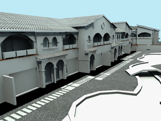

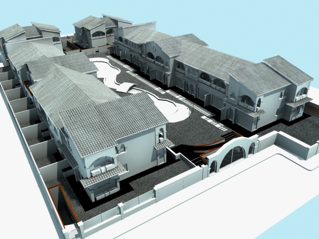

    Te cuento: Esta es la urbanización (un poco ñoña para mí gusto, pero es lo que hay). El promotor me pide una fuente echa con rocas al estilo de la fotografía que mando, pero con colores ocres y texturas porosas, para ponerla en la zona de césped que hay a la entrada.
    No tiene por que ser forzosamente de ese estilo, pero es lo que le gusta.
    También podría proponerle un fuente más clásica, redonda y on un chorro en medio, pero primero intentaré encontrar alguna marera de hacer lo que me pide.
    El principal problema es el plazo de entrega (para variar) si no encuentro una marera rápida de hacerlo voy a por la segunda opción.
    Por cierto, de he entregarlo el lunes a primera hora.
    La iluminación y los materiales están por terminar (aunque eso salta a la vista).
    Pues eso.

    El modelado de la fuente me parece simple, lo que me asustaria es como vas a texturizar para el lunes todas las casas. Yo haría lo siguiente:
    Modelar la roca del medio a Low poly y aplicarle un MeshSmooth, luego un noise caótico para agregarle azperezas y luego modelar solo algunas de las rocas pequeñas y las otras que no son tan complicadas modelarlas rápidamente partiendo de un cubo y agregarle Bump. Saludos.
