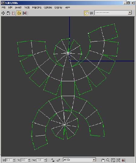

    unwrap uvw : es el modificador que sirve para indicar al programa como queremos que se aplica una textura (imagen) en nuestro modelo. Seguro que has visto por internet imágenes como esta.
    Son imágenes que digamos que indican al programa que parte de textura debe ir en cada polígono. Hacer esto es laborioso, pero es la única forma de poder testurizar como dios manda los modelos más complejos.
