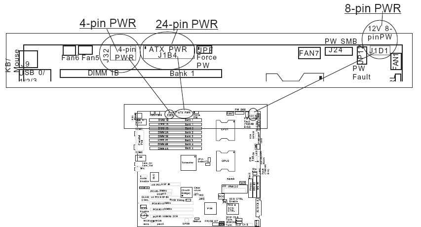

    Saludos, alguien habrá montado alguna placa Dual supermicro? En relación con los procesadores traen las placas algún tipo de adaptador para la instalación de estos y por último, el montaje será similar al de las otras placas o ¿no?
    Lo pregunto pues arme hace unos días un Dual supermicro y no me arranca por ello tengo un millón de dudas si habrá sido algún error mío. Gracias.

    Puede ser que esté haciendo algún contacto la placa sobre la caja. Como última opción saca la placa de la caja, ponla sobre una superficie que no tenga ningún elemento metálico, generalmente donde viene la caja tiene una funda de plástico para evitar la electricidad estática, yo la suelo poner ahí.
    Conecta todas las conexiones de la fuente de alimentación y haz contacto en los pines del power switch de la placa.
    Si no consigues que, arranque y no puedes probar otra fuente de alimentación lo mejor es que la lleves donde la compraste para que ellos lo comprueben. Un saludo y suerte.

    Bueno increíble, pero aún no he podido solucionar el tema de la placa, eso de que mañana lo hago ya es mucho, hoy buscando información he dado con el siguiente dato.
    This board requires an eps12v power supply (atx 2.02).
    Las fuentes que he probado han sido 2.0, ¿será que por el tipo de fuente no arranca? Ya si no es esto pues imagino no habrá más remedio que mandarla de vuelta, igual veré que me dicen en supermicro. Saludos.

    En cuanto a lo del nombre, eres un despistado. Lo de la placa, deberías haber leído las especificaciones y hacer caso de ellas, si dice que necesita un eps, entonces no arrancara hasta que le pongas una eps.

    Bueno solo para dejar terminado el tema después de 8 meses de tener la linda placa guardada, probé una Enermax eg701ax-ve 2.01 y arranco, simplemente era lo que decía el manual, fuente 2.01 para arriba, luego le paso unos Benchmark a ver qué tal, saludos.

    Si es lo que pasa, es que los manuales están para leerlos.
