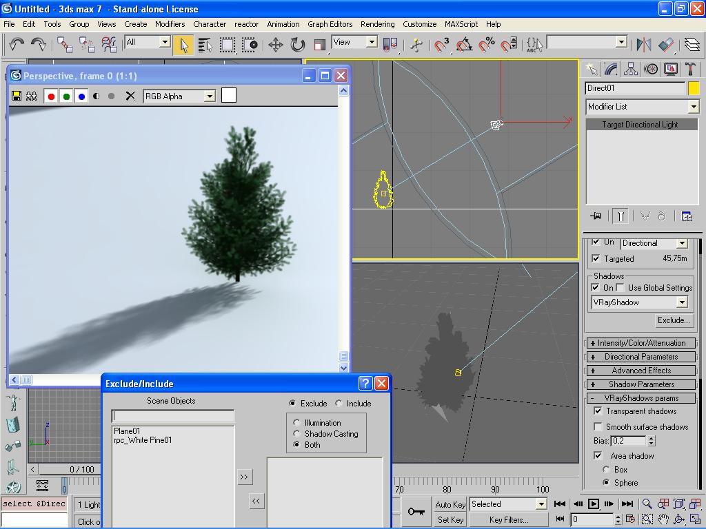

    Bueno, yendo a la consulta: yo me puse a ver lo que decías, porque e no recuerdo haber encontrado mayores problemas con los RPC cuando los usé en escenas. Tampoco tuve problemas con la prueba que hice, si quieres te pego una imagen con los settings del render y de la luz de área.
    Si no funciona el archivo adjunto, puedes verlo en http://www.geocities.com/Lmerlos/vrayyrpc. Jpg.
    Por lo general, algo que me pasa seguido cuando pongo los RPC, es que tengo que inclurlos en el casteo de las sombras, ya que por defecto estos se autoexcluyen en todas las luces.

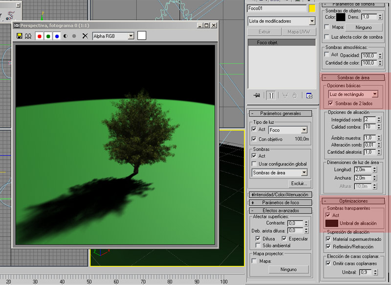

    Bueno a ver si consigo controlar la emoción. Con sombras de área activa las sombras de 2 lados y también las sombras transparentes.
    Aparte de que algunos RPC se autoexcluyen de las luces, otra tontería de los RPC es que cuando se clonan se desactivan las sombras en la ventana de propiedades. Saludos.
