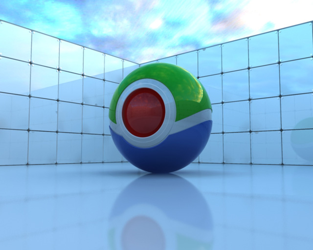

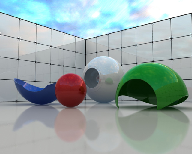

    Realmente fuera del tema tengo que decirles algo, yo vivo en Uruguay en donde el 3d, pero realmente el bien llamado 3d no es algo que tenga muchos admiradores, y este foro es realmente increíble la cantidad de gente que apoya con ideas y opiniones, realmente estoy muy impresionado con el apoyo que dan unos a otros, refiriéndome a la pregunta de César, para que booleanas, es que para modelar piezas mecánicas o por ejemplo, algunos modelos los cuales van a estudios para realizar algunas modificaciones de escalas de partes independientes por ejemplo, como el último trabajo que estoy haciendo, se simplifica mucho al momento de modificar los objetos y no tener que arrancar de cero nuevamente, les dejo una imagen del objeto al que me refiero, ojo no es como para decir si realmente es complicado hacerlo de nuevo, pero hay casos que si llevan mucho modelado y con los booleanas son de muy simple solución, ya baje el booleanas demo y está muy bien en cuanto al trabajo con la malla, pero mejor está el power solids, que tiene para trabajar los biseles y otras cosas muy interesantes además de los booleans.
