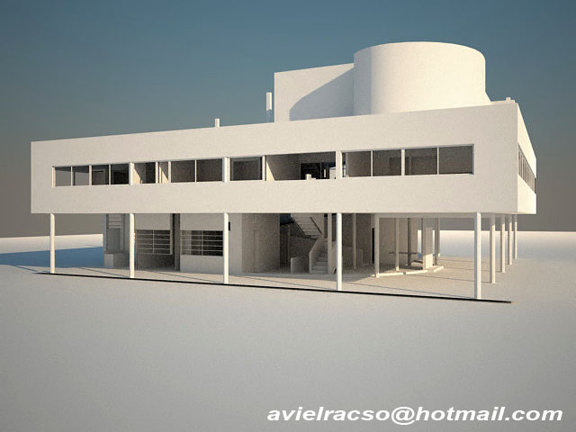

    Estoy haciendo pruebas con Maxwell, y realmente me convence aún carece de muchas cualidades que tienen otros motores, pero el acabado final es fantástico ya colgaré las últimas pruebas, pero la pregunta es la siguiente, para los más adentrados en el tema, tengo una escena que está en centímetros, por lo tanto uso una escala 0,01 lo que equivale a 100 unidades max un metro, ahora bien, si mi modelo construí en pregunta y lo importo a una escena en centímetros resulta que 1cm equivale a un metro, no sé si me explique bien, por ejemplo, una puerta que mide 2preguntaen max mide 2cm, por lo tanto la escena en Maxwell la dejo en 1? O sea una unidad max un metro o mantengo la proporción en centímetros?

    Tío no sé nada de Maxwell, pero su iluminación me encanta. Surte.

    Vaya vieras lo fácil que es configurar el render, este tomo una hora en renderizar, lo bueno es que, si quiero puedo cerrar el max ya que Maxwell corre en una ventana aparte eso me libera muchísima memoria RAM.

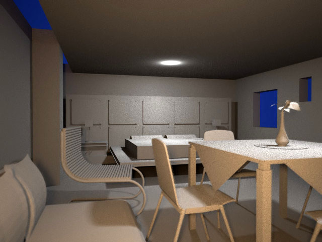

    Si entiendo que puedes reescalar el punto es : si la escena está en centímetros, pero lo que modele no nesesariamente mide lo que debería medir, Maxwell hace el cálculo correctamente o lo hace más lento, si yo le dije a Maxwell que el muro mide un metro, pero en realidad mide un centímetros, la luz actúa de igual forma o existe alguna deformación? En verdad es una duda muy torpe porque me surgió a raíz de importar un modelo que estaba desecalado, aprovecho de dejar una prueba en un interior ((está bastante precario, pero fue algo rápido para ver el tema de las luces en Maxwell).

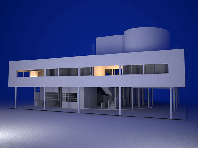

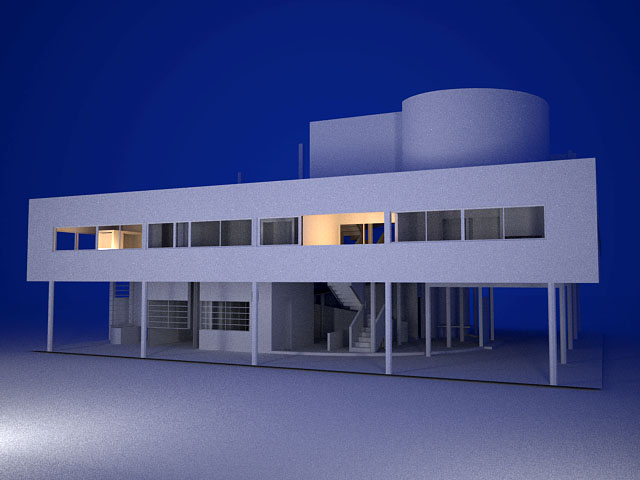

    Aquí dejo la última prueba con Maxwell, la misma escena de arriba, pero ahora de noche.

    Última edición por avielracso; 25-05-2005 a las 22:21 Razón: adjunto imagen con neat image
