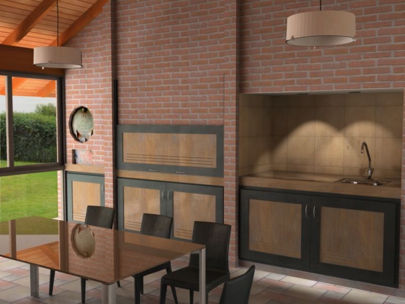

    Que sugerencias tienen para otorgarle mayor realismo a la escena gracias.

    Hola. *dar relieve a los ladrillos.
    *suavizar las facetas de las lámparas.
    *suavizar el hueco circular de la pared.
    *bajar la reflexión de la mesa (aunque no sé de qué material se supone que es).
    *revisar la intensidad de las luces que están sobre el grifo. Un saludo, y dale fuerte.

    La intensidad de las luces tendría que ser más?

    La intensidad de las luces tendría que ser másí.
    Al revés (en mi opinión, vaya), parece que en ése sitio sea de noche, cuando en el resto de la estancia no es así. Bajando la intensidad de la iluminación de eas luces, la escena ganaría, un saludo.

    Hola, comparto lo que dice el Fiti y además el exterior está demasiado saturado con respecto al interior, bájale un poco el color y le metes a la mesa un poco de ruido. Saludos.
