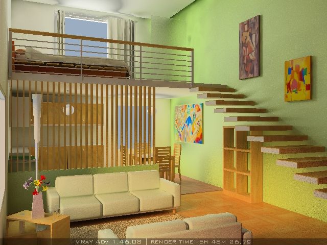

    Buenas, tengo un problema tremendo de tiempo con esta imagen que subo, se tarda más de 5 horas en renderizarse y el de baja calidad, apenas tiene a, y los parámetros los he sacado del tutorial de Dideje para acelerar el tiempo, pero no se sigue demorando, ayuda, necesito ayuda por favor.
    Vaya, son 3 Vraylight (1000 subdivisiones, multiplicador 10 las de atrás y skylight portal la otra), 1 direct (3000 subdivisiones), renderizado con irradiance en 1 bounce (1,0 multiplicados) y Photon en 2 bounce (0,6 mult), el 98% de los materiales son Vray, y no sé qué pasa (AMD Sempron 2600, 512 Ram, 64 video, por si es el equipo). Por favor.

    10 contra 1 a que el problema está aquí. Los Sempron al igual que los Celeron no son buenos para renderizar, y por si esto fuese poco, la memoria estando el led de tu disco duro parecerá una feria.
    Si quieres más rendimiento a bajo coste, añádele más Ram, y si te puedes gastar más, cambia el procesador y la placa base también.

    Que mala pata, la Ram la puedo subir, pero cambiar el procesador y la placa, el bolsillo es pequeño, creo que tendré que sobrevivir con esto. Igual, era la respuesta que menos quería ver, la del equipo, pero ahí voy a tener que ver que hago, muchas gracias por la información. Saludos de Chile.

    Aldotj, siempre pueses intantar olbidarte de tantas luces chulis con rebotes y todas estas mandangas que son muy lindas, pero cuestan mucho tiempo de render e iluminar por tu propia cuenta, con luces de toda la vida.
