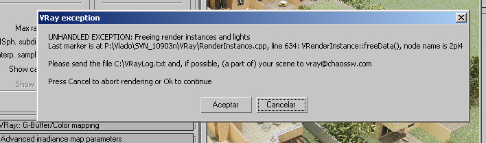

    Por hola se refieren a esto? A mí me apareció cuando estaba terminando el render, di aceptar y no paso nada, pero de seguro pasa otra vez y se cuelga.
    He tirado ese mismo render 3 veces y a aparecido eso una sola vez.
    Acaso se debe a los árboles?
    He ocupado los árboles que trae el max, pero he texturizado las hojas y el tronco.
    Son los árboles cierto? Saludos.

    No tienen porque ser los árboles. Esto me ocurrió en otra ocasión con un proyecto que incluía unos apacamientos enormes. Use el RPC este de coches para aparcar y tal. Eran más 2500 coches en escena, al renderizar en una resoluvión más o menos alta (5000) me daba el error.
    Saludos,

    Vaya, debería aprender inglés. Es por falta de Ram? Os cuento que el ejemplo que he puesto anteriormente, me ha pasado con un render de 4800x3600 píxeles, y con un p4 2.6, 512 RAM.(pero como dije, antes había hecho el mismo y no ha pasado nada raro).
    Trate de tirar uno de 6000 x.píxeles y cuando fui a ver cómo había quedado la imagen, sorpresa, el 3ds Max se había cerrado.
    A ver si alguien nos cuenta. Saludos.
