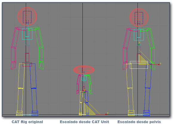

    Saludos, aquí va mi pregunta, de qué forma puedo hacer para que al escalar mi personaje ya riggeado no le de en la torre a mí Mesh? Probé de varias formas seleccionando el Mesh y huesos, por unidades Cat, pero me deforma mí Mesh, uso max 6 y la versión de Cat es 1.32, gracias.

    Hola, yo fui el que publiqué hace un tiempo sobre estos problemas sobre el escalado, pero nunca lo pude solucionar e incluso deje una imagen de mi problema.
    Como hiciste para solucionarlo escalando desde la pelvis? A mí se me sigue deformando de esa manera.
    Con que skineaste el personaje? Yo probé con Physique y con skin y siempre se deforma.
    Agradecería mucho si me puedes decir la técnica.
    Vuelvo a adjuntar el gráfico. Saludos.

    Hola dfx3, pues mi solución fue quitar el setup mode y de ahí escalar la pelvis, claro que tendrás que ir acomodando sus extremidades, espero ayude, si tienes alguna duda chifla.
