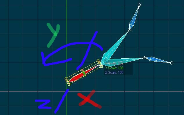

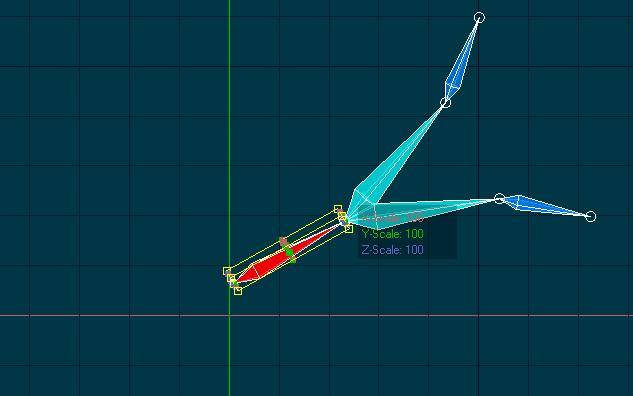

    Hola. Estoy intentando poner los huesos a un modelo y me encuentro con el siguiente problema a la hora de hacer el duplicado de una mitad.

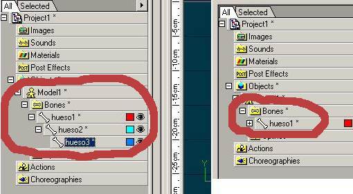

    Dibujo 1: hay un grupo de huesos (nos imaginamos los huesos de un brazo por ejplo).
    Dibujo 2: cierro las carpetas de los huesos.

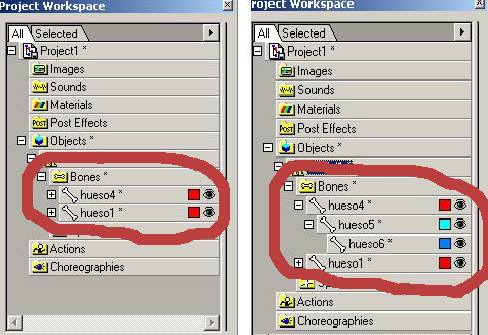

    Dibujo 3:con Control + c arrastro la carpeta de hueso 1,2,3 a la carpeta Bones y consigo un duplicado huesos 4,5,6.
    Selecciono este grupo y lpongo a escala= -100 y me sale los huesos de esta manera. ¿Qué hay que hacer para dejarlo invertido? Es decir para hacer los huesos de los brazos de la otra mitad.

    Estoy siguiendo los CD de Anzovin (el quickstart 2). Modele el moñigote y ahora estoy poniéndole los huesos y siguiendo con atención al videotutorial he dado los mismos pasos para intentar duplicar (por lo menos eso creo yo).
    Le pongo todos los huesos, lo duplico y al escalar, no me sale como tiene que salir ¿Qué habré hecho mal?

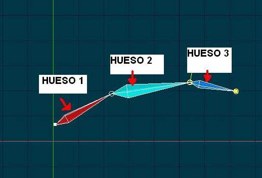

    Prueba z=-100. Fíjate en las coordenadas globales en que estás trabajando. Y no uses espacios en los nombres de archivos, que a veces no rulan bien.

    Al final creo que es y.
    Nov 2004
    56
    Problemas con rigging en a:m
    No, no, me sale invertido, pero bocabajo, sé que la solucción están en los valores de la escala, ya pillaré el truco ya.

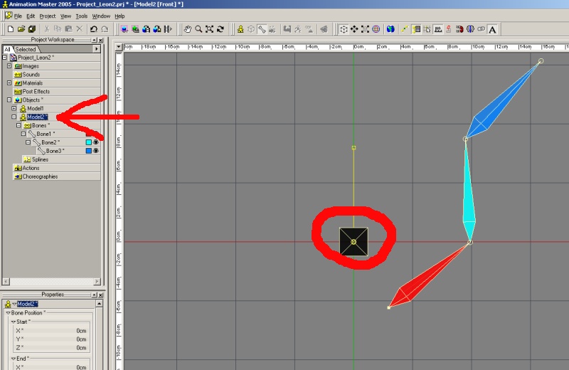

    Para invertir la escala tiene que ser negativa y siempre con el valor de 100. Cualquier otro valor, lo que haces es cambiarle el tamaño a los huesos, donde 100% es el tamaño original, me da que has seguido el tutorial desde otra vista diferente.

    Ah. Claro. Tienes que seleccionar el hueso padre. Para que te aparezca simplemente seleccione el modelo en modo Bones. Y efectivamente, scale x=-100. Saludos.

    Estoy seguro, que el primer hueso (el hueso padre) tiene que estar en la misma línea y antes de realizar el scale x=-100.
    Ya sé cómo se hace, pero tienes que verlo en vivo, complicado de explicártelo si desconozco como has dejado la jerarquía de los huesos.
