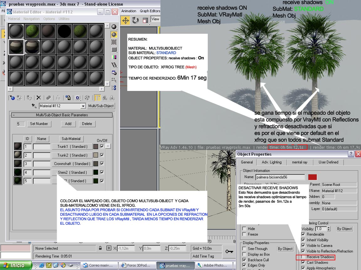

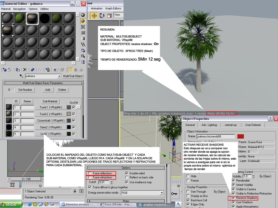

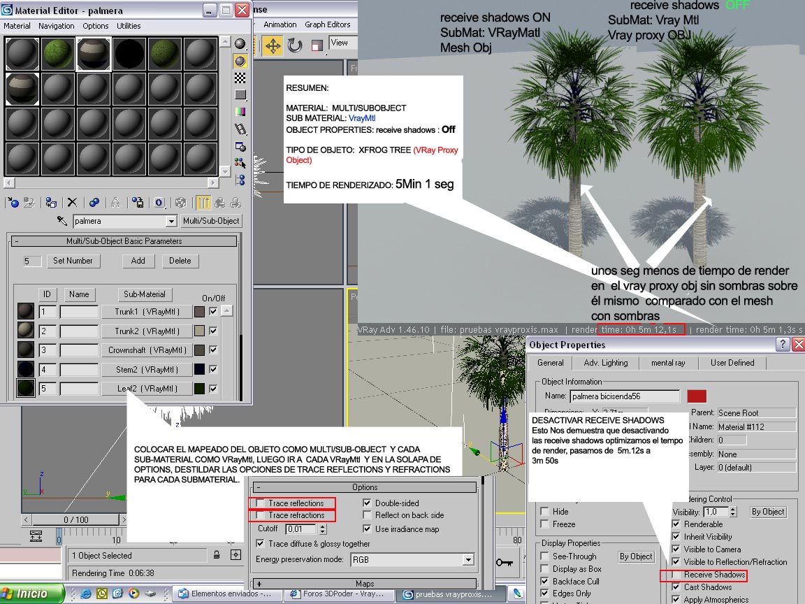

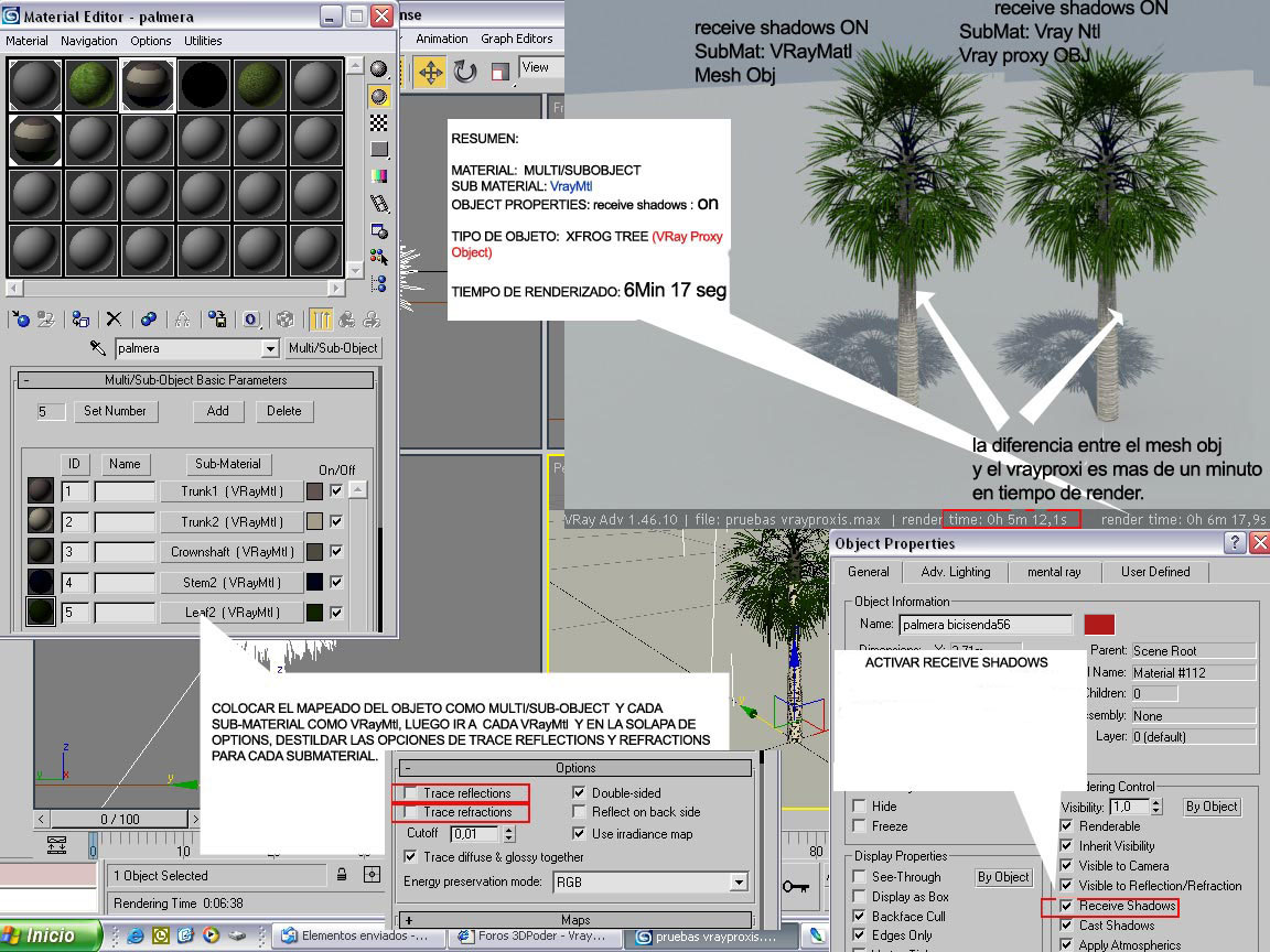

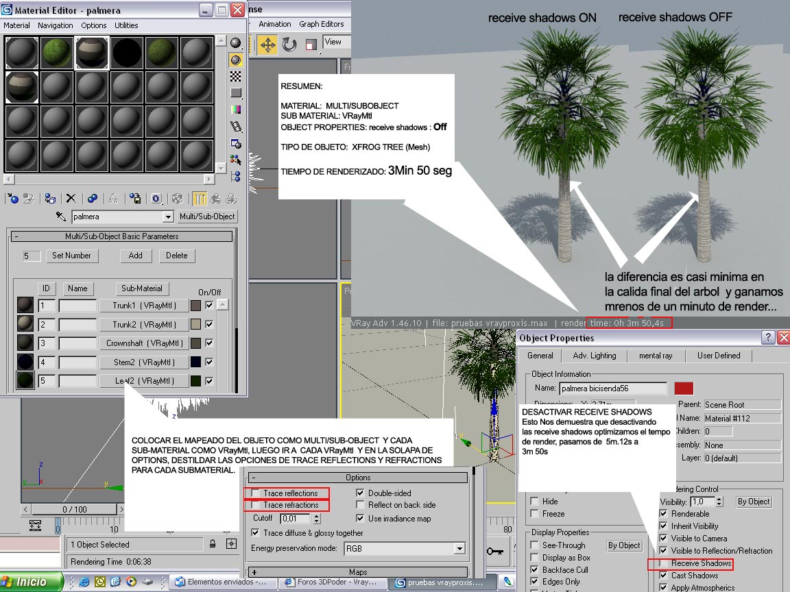

    Imported iribero, te agradezco a full en nombre de todos aquí, tu aporte. He probado lo que mencionas y aquí están los resultados del experimento.
    Tenes razón, pasando los submaterials a vraymtl y desactivando las opciones de refract y reflect se gana un buen tiempo en el render.
    También agrego otra prueba que hice que fue desactivar en el object properties del árbol, que genere su propia sombra sobre el mismo desactivando el receive shadows, haciendo esto, dependiendo del armado de la escena, si importa o no que los árboles reciban sombras, se gana también un buen tiempo de render.
    Pero bueno, aquí las imágenes para compartir con ustedes.
    Mil gracias a todos.
