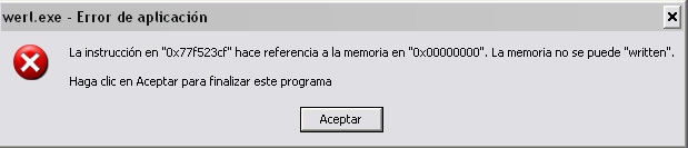

    Wings3d Que es lo que esta mal?
    Trabajando con Wings cuando lo doy a la opción smoothed preview para ver cómo está quedando el programa deja de responder, esto solo me pasa con mi último modelado, que no tiene muchos polígonos, pero tiene más materiales que los demás que he hecho, el mensaje que me sale lo adjunto en imagen, creo que puede ser que algo del PC este escaso, ahora mismo tengo un portátil IBM Centrino 1,3 con 256 de Ram (que espero ampliar pronto con 512 más) y la gráfica es una Ati Mobility Radeon 7500.
    Alguien me podría decir PO que me pasa esto?

    ¿Qué versión de Wings3d estas utilizando? Me recuerda un viejo bug relacionado con los drivers OpenGL de algunas tarjetas gráficas. Yo tengo una Ati Mobility 9000 (64 Mb) en el portátil y hasta ahora solo me ha dado problemas con algunas versiones de Blender.

    Uso la versión 098, puede ser por eso? Creía que iba a ser que el equipo no lo aguanta.

    Wings3d no consume muchos recursos, debe ser un bug. Pero es importante saber los dos últimos números de la versión.
    La última estable es la 0.98.29b, la 0.98.30 está en desarrollo y descargable, de esa manera se corrigen los bugs, con la participación de los propios usuarios que notifican a los programadores.
    Como dato para los usuarios de Animation Master, la última con exportador para ese programa fue la 0.98.26a. pagina de descarga.

    Ok ya me he bajado la 098.29b y no me da ese problema, muchas gracias.
