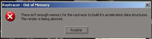

    Hola gente. Estoy haciendo pruebas de render del corto con la escena total, es decir con todos los elementos(la mayoría de elementos son xrefscenes).
    Bien tiras el render, tarda un siglo, y después de acabar se queda un uso en el pf(mirar imagen) que quita la respiración.
    Bueno la pregunta es ¿si hay algún método de eliminar esos excesos sin cerrar el programa y, más molesto aún, reiniciar sistema?

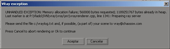

    Otra pregunta. Estoy intentando renderizar un panorama exporter con el Vray, pero a resolución minina de render, me sale estos mensajes, (ver imagen adjunta), y el render al garete.
    Estas pruebas son para ver sí, mi ordenador aguanta o tengo que renderizar por objetos, con el problema molesto que algunas reflexiones no concuerdan con el fondo, y esto me disgusta, sino puedo usar el panorama exporter.ofuscate innovate. Gracias saludos.

    Vale, hay un truco en la página de Discreet que creo recordar que era así:
    -Abres la ventana objetos Xref, y la cierras.
    Abres la ventana escenas Xref, y la cierras.
    En el Listener de Maxscript (el apartado blanco de abajo a la izquierda), pones.
    Gc().
    Supuestamente, siguiendo esos pasos limpias max. Os aseguro que esto, aunque parezca tonto, es verídico, aunque yo nunca he comprobado su eficacia. Extraído de los foros oficiales de Discreet, de voz de un pez gordo.

    Bueno y el mensaje del Vray? De momento, me ha dejado sacar un panorama exporter decente, cambie el filtro y baje el a, ya ves.

    Siquier decía en otro hilo que era problema de RAM. No sé si tendrá algo que ver, pero en el panel system de Vray hay una opción que reza memory allocation o algo así (creo), que, por defecto (creo) que está en 400 Mb. Una vez tuve el mismo problema al renderizar una imagen grande, aumenté ese número y el problema no volvió a aparecer. ¿casualidad? ¿magia? Sí, más que probable.
