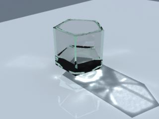

    El problema es ese cuando hago un render de vidrios me vota zonas negras, el problema es en realidad que quisiera que me ayuden para corregirlo.
    Por si acaso si sé dónde cambiar el color para que en vez de negro sea rojo, por ejemplo, pero quiero saber cuál es la mejor solución? Gracias de antemano.

    Es posible que el valor que tengas que cambiar del material sea el Exit Color de las reflexiones o refracciones, bien del vidrio o bien del agua.
