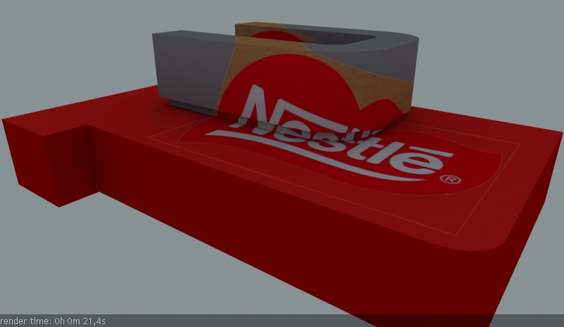

    A ver si alguien puede ayudarme con esto. La cuestión es que hay que colocar un trozo de logotipo sobre una barra para un stand, y la barra en cuestión es curva y de madera.
    Así que, aparte de hacer Unwrap que solucionaría el tema, pero no sé hacerlo y no tengo tiempo de aprenderlo ahora, mi única solución es hacerlo con un material blend.
    Pero el problema está en que lo que no abarca el bitmap de la mascara no muestra los dos materiales, sino el color base del objeto enmascarado.
    Os adjunto los archivos por si alguien quiere echarme un cable.
    Porque leches, y hablo así porque llevo toda la tarde con ello, la madera no se ve fuera de la zona de la máscara? Si yo solo quiero enmascarar el logotipo?

    Si, perdona por mi tono, pero es que, ya son varios los mensaje que he publicado y no ha habido respuesta. Bueno, el tema del material era sencillo, lo que yo estaba obzecado con el material blend, al parecer este material solo muestra los materiales en la zona que abarca el mapa de máscara, por lo tanto, no era valido para ese caso.

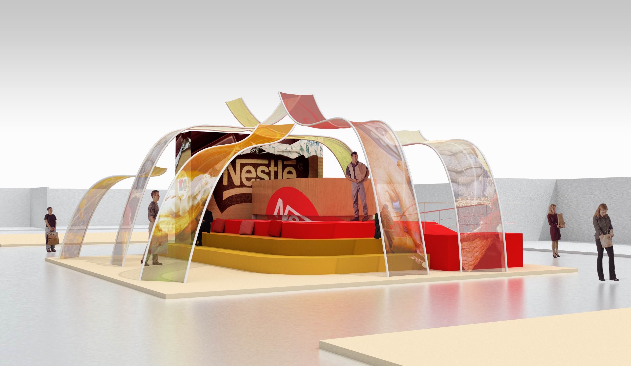

    Aquí adjunto el resultado final. Saludos.
