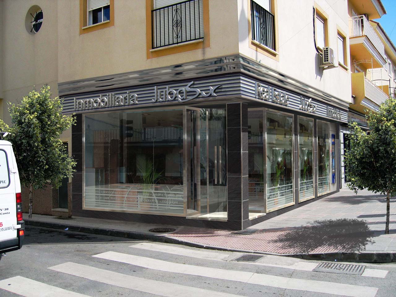

    Bueno aquí dejo algo con renderizador detallado predeterminado de max de toda la vida. Que no todo es Vray. Aunquey a lo empiezo a usar ya publicaré algo con Vray, pero uso mucho el predeterminado que de hace años me ha dado buenos resultados. Y más para cosas así exteriores que van a la prisa y sin grandes alardes de efectos. Porque para esto no tuve ni día y medio. No seáis duros es el primero en serio que no es haciendo pruebas que publico. A ver qué os parece que las críticas siempre vienen bien. Saludos a todos.

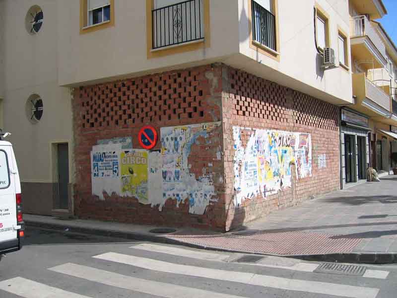

    Aunque no sé si me gustaba más antes. Que opináis?

    Muy, pero que muy bien. Esta genial. El único fallo que le veo es el árbol, según la imagen esta plantado en pleno cemento, pero vamos, un fallo tonto. Un saludo.

    Hay reflejos que se repiten, pero por lo demás, está muy conseguida. Enhorabuena.

    Gracias por tu crítica constructiva. Di bueno, es que, aprovechamos la coyuntura para promocionar una nueva especie de árboles que crecen directamente sobre el concreto.
    Bueno tu sabeh, te dan a veces fotografías horribles. Y aunque va uno justisimo de tiempo le pueden las formas. Me negaba a que esa calle se quedará fea fea fea con mi trabajo en medio. Siempre me pasa. A veces hasta repueblo montañas con árboles en fondos de algún proyecto. Meticulosidades. Pero lo hice sin tiempo y solo pude al menos hacerle las sombras, coincido contigo en esa pega. Saludos a todos.

    El reflejo de la vegetación se repite en cada uno de los esparates, pero independientemente de eso la imagen está muy bien lograda. Saludos.

    Me gusta mucho tío, pero te criticare constructivamente como si fuese mío.
    1 el pilar de la entrada pisa un registro de la calle, por lo que los del ayuntamiento le tiene que poner un par de narices para levantar la tapa.
    2 no sé si el semáforo está bien situado, pero me da que no.
    3 los 3 escaparates repiten el mismo reflejo.
    4 se ve un poco del semáforo y según el punto 2 no se vería.
    5 árbol esta plantado en la acera (pero si dices que son árboles experimentales, dime donde conseguir una para mí mama que no tiene jardín y así le puedo plantar uno en medio del salón.
    Por lo demás una imagen de 9.5.

    A mí la primera se mira bien, pero como siempre la vegetación nos juega una mala jugada y nos quita el realismo, pero te felicito por el buen trabajo y en la segunda no tengo palabras se mira super bien sigue así.

    Aclaro por las dudas. La segunda que puse es la fotografía real que me dieron. En la primera es donde replaceé el render sobre la fotografía real. Gracias y saludos a todos.
