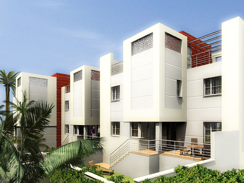

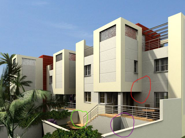

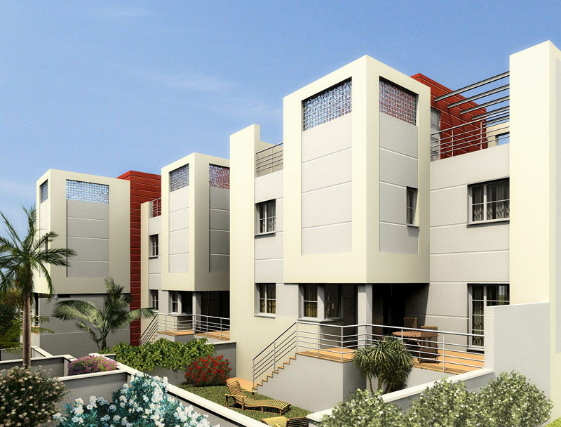

    Bueno, de momento artefactos 1- Punto de vista 0.tuve que cambiar la posición del sol una hora. ¿porque cuando es mediodía? A las 12, a las 2, en fin, es muy relativo, así que, me agarraré a eso ya que debía realizar un atardecer, un mediodiay un interior. El atardecer ya lo postehttps://www.foro3d.com/showthread.php?t=25457 y del medio día tengo dos, a ver cual os gusta más? Saludos y C&C son bien recibidas.

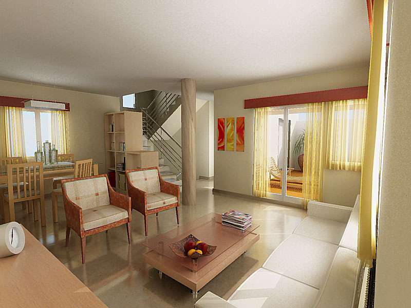

    ¿Qué a has usado para la escena de interior?
    10
    Artefactos en Vray a punto de psiquiatra
    Hola Pdvista. Me gusta tu trabajo y sobre todo las cortinas de tu interior. ¿Cómo las has hecho?
    Oct 2004
    246
    Adaptative subdivisiones -1/1.supongo que, mantendrá el 1.46 esos parámetros del 1.09 pero si lo preguntas por el ruido es que se me fue la mano en el Adobe Photoshop gracias pulsar, las cortinas.http://www.evermotion.org/tutoriales...interior01.htm step 9.

    Lo veo muy bien quizás, la primera imagen tenga un efecto de Glow excesivo, y la otra imagen veo las sombras muy negras, pondría el UVW de la luz de Vray más grande para difuminar más la sombra.
  14. #14
    Mar 2003
    1,023
    Para que no lleve a equívocos, con la segunda imagen me refiero al otro exterior el interior está bien.

    Supongo que sí, pero igualmente lo pregunto, tienes activada la casilla chek sample visibility? Eso ayuda a reducir artefactos.
    Fíjate que no hayas hecho escalas raras en tu dibujo. Yo resetearía las transformaciones de los objetos, sobre todo los conflictivos. Y, no se me ocurre nada más, solo decir que podrías meter menos interpolaciones y más hsph. Claro que el tiempo de render subirá. No se me ocurre nada más, bueno sí, esto va para todos. Hoy he visto unos artefactos en la vida real. Lo juro. Casi subo a casa a por la cámara para publicarlo aquí y todo. Lo que pasa que estaba atardeciendo y sabía que quedaba ya poca luz.
    Era en un edificio al que ya no le daba nada el sol por esa cara, y en una zona de esquina, de reptente tenía muchísima luz en un punto. Vamos era clavado a los artefactos que nos salen a nosotros con el Vray. No pude acercarme mucho a ver de dónde podía provenir la fuente de luz, pero vamos, lo importante es que estaba y no tenía mucho sentido. Era como si el sol estuviese dando allí y eso era imposible. En fin, no pude fotografiarlo, pero puedo decir que los artefactos existen, así que, tu render tiene más realismo aún saludos a todos.

    Si, estoy contigo Essmigol, demasiado negras, la UVW esta a 50cm, si te fijas en el atardecer (tienes el enlace en un mensaje anterior de este hilo) estaba a 75 centímetros y las vi bastante difuminadas, así que, para el mediodía, la pondré a.60 ¿ok? Por cierto, el sol es una direct con sombras Vray en modo esfera. ¿no importara la distancia al objetivo? En Scanline, con sombras del 3ds Max, las direct emitian un haz de rayos paralelos y no influia la distancia al objetivo, vamos eso creo.
    Y del Glow pues también, recuerdo que retoqué el render justo después de los serrano y con tanto Glow de fondo, algo se me pegó.
    José, si la activé, y también repasé la malla, de hecho, era una caja, booleana a otra caja, y lo cambié por una Spline extruida ya con el hueco, que quedba más limpia en el wire, pero los artefactos seguían, en el foro de Chaos, que como bien me dijo IkerClon son muy majos, me han comentado que esos artefactos son reales como la vida misma, pero soy muy escéptico, hasta que no lo vea no lo creo, así que, si tienes la posibilidad de pasar por el mismo sitio a la misma hora, pilla la cámara y publica la fotografía por favor, yo ya llevo la mía encima, podría ser una idea para un mensaje mítico en busca de artefacto perdido.
    ¿A ver si va ser un bug del sistema solar? Si es que cuando se hacen las cosas en 7 días.
