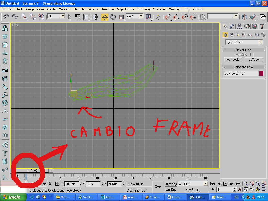

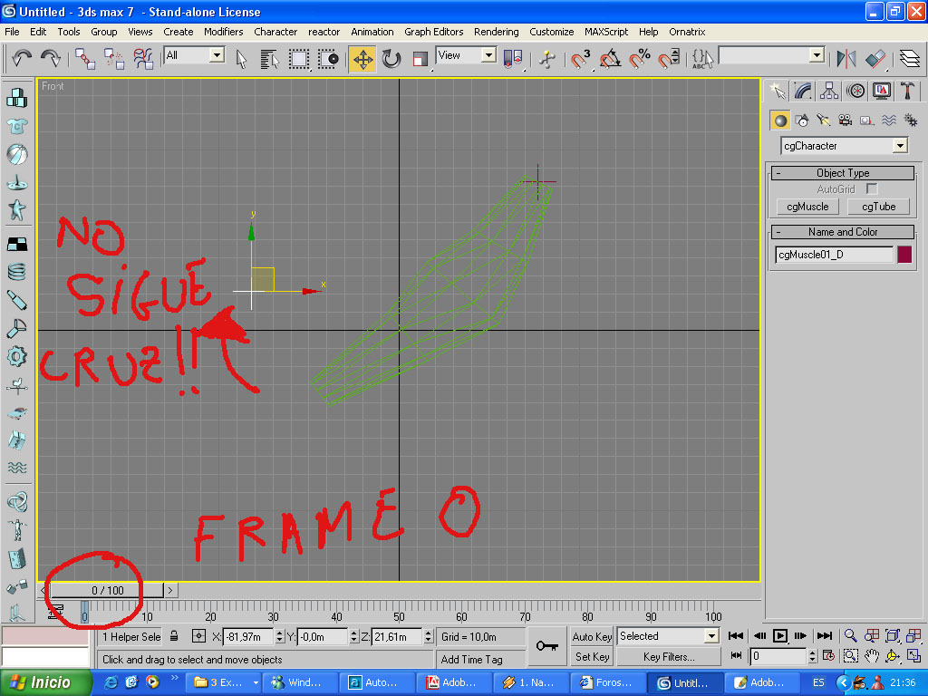

    Pues eso, tengo un problema y no sé si es Mental o es que me falla el 3dstudio. Expongo lo que me ocurre en 2 imágenes. Se trata de absolute character tools 1.6 pro. Uso el max 7. Creo un músculo, y cuando muevo una cruz de su extremo no pasa nada, el músculo sigue inmóvil. Pero cuando cambio de frame.
    El músculo se sitúa como debe. Y no sé porque es.

    El problema no era Mental afortunadamente. Lo que ocurre es que usando direct 3d me daba ese problema, pero al cambiar a OpenGL se resolvió.
    ¿Porque? Ni, idea.
