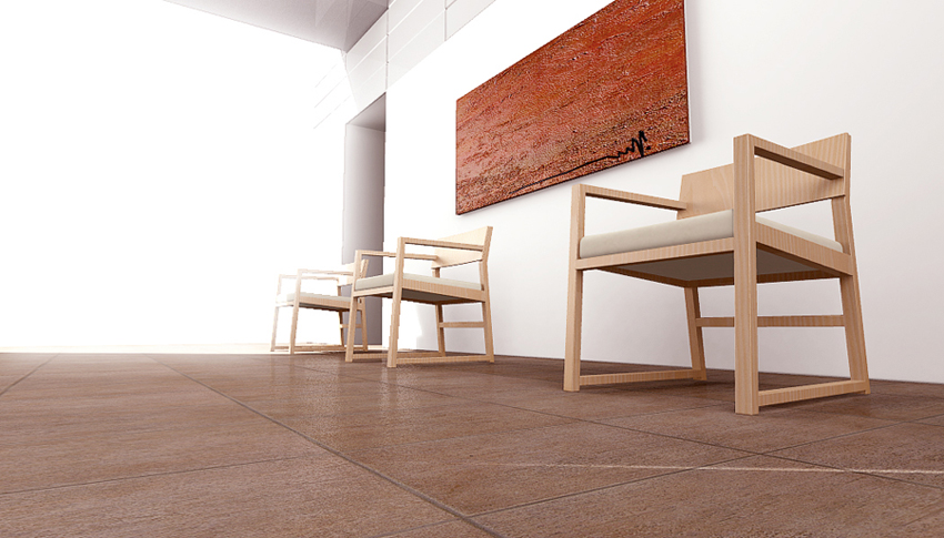

    Os adjunto un nuevo renden de interiores, espero que os guste.

    El render está muy bien, con corregir dos cosas podría pasar por fotografía: el mapeado de la madera de las sillas es incorrecto, las vetas siempre se alinean con la longitud mayor por una cuestión de resistencia. Tienes que dar mapaeados distintos a los listones que tienen orientaciones distintas. No sé si será por haber reducido el tamaño de la imagen, pero tienes algunos problemas con el antialias. Por lo demás estupenda.

    Pues sí señor. Tienes toda la razón, y por lo del alliasing supongo que, será debído a esa reducción.

    Genial típica imagen de publicidad de sillas en revistas de decoración esta estupenda salvo por la textura de las sillas.
