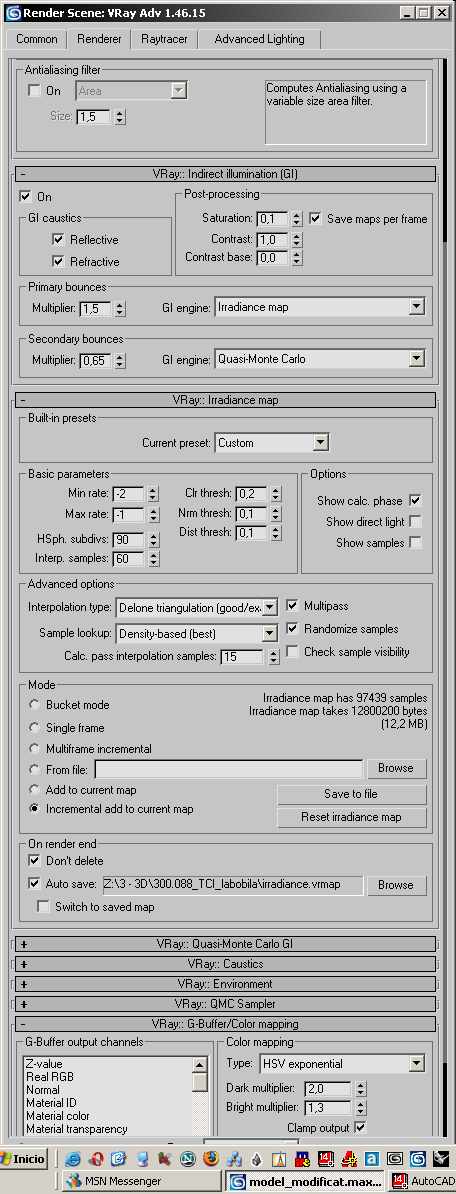

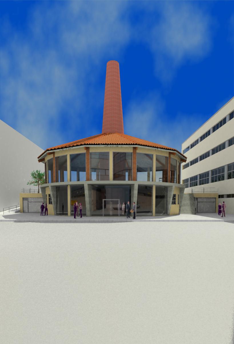

    Hola amigos, ¿alguien podría indicarme como podría eliminar estos artefactos que me salen? He subido las subdivisiones y los samples, pero nada de nada.
    Aquí os dejo los parámetros y una muestra, gracias de antemano y que la fuerza de vuestro procesador os acompañe.

    Otra duda que tengo, por si alguien pudiese contestarla es que ¿porque siempre el último prepass aparece en negro? Algunas veces, cuando ha de hacer 5 pases, el 4 y el 5 son totalmente negros excepto las zonas de altas luces.
    Alguna explicación racional? Saludos.
